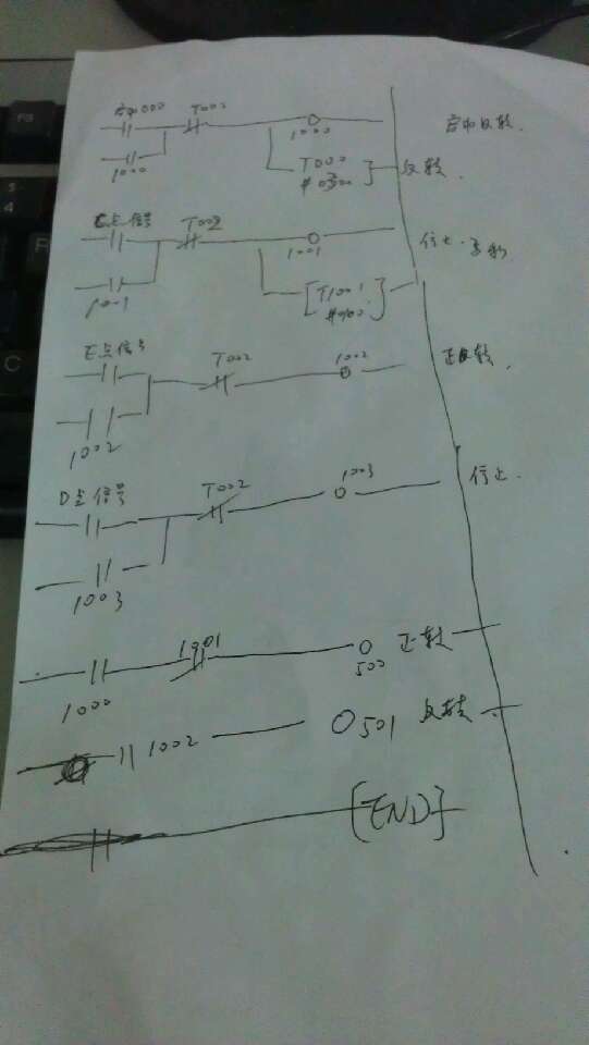

大家都来编程序(用三菱PLC)
自动控制顺序是:
         1、开机电机反转自动回到E点,当接到E点的接近开关信号后,电机正转到C点后,电机停止3秒后,反转到D点,D点停止4秒后,D点到C点往复两次后回到E点停下不动;
                2、当手动与自动开关指向自动控制并启动自动按钮时,电机开始从E点停止3秒后正转到A点,在A点停止30秒后;
                3、电机反转到B点;到达B点电机停止3秒后,电机再一次正转到A点,此时电机在A点停止9秒后,
                4、电机反转至C点,C点电机停止时间为3秒;
                5、3秒后电机继续反转到D点,D点电机停止时间为4秒,后电机从D点到C点往复两次后,回到起始点E点;
                6、E点电机停止3秒后正转到A点进入下一个循环。
        A点——————B点————————C点——————————D点————————————E点

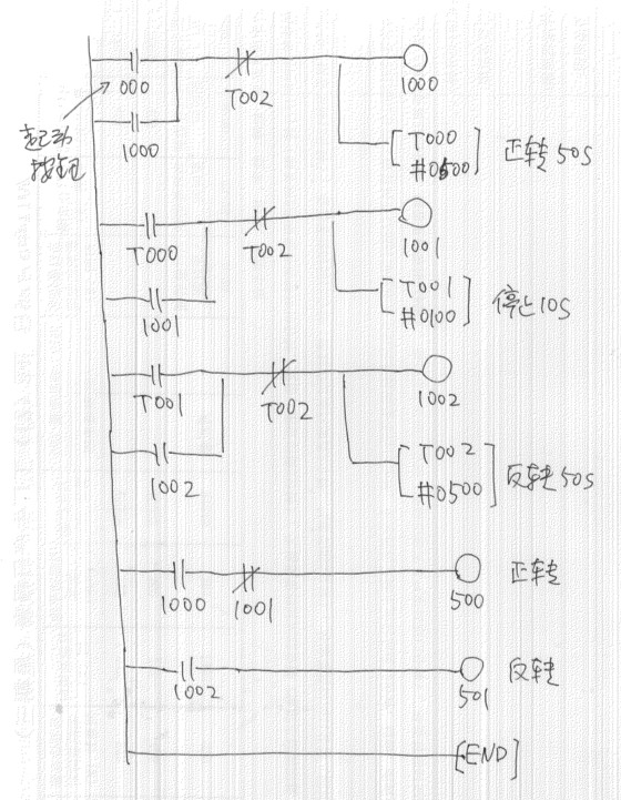

我用基恩士的KV-40编过程序,很类似,自重研磨抛光机我设计的电路,开关一按正转30秒,同时抛光膏自动滴注,30秒后反转30秒,同时清洗液喷射清洗。

有QQ吗,我发给你程序

给你可以参考下

再详细说明一下:浸塑循环工艺点位是:1、模具蘸油:模具由D点至E点。2、模具加热:模具从E点至A点。3、模具浸塑:模具从A点到B点。4、护套冷却:模具由A点至C点。5、护套脱模:模具由C点到D点(1次脱模)。6、护套脱模:模具由C点到D点(2次脱模)。7、护套脱模:模具由C点到D点(3次脱模)。8、再回到第一步往复循环不止。备注:1、A点是电炉的门,当模具运行过来时,要先开门,进去后要关门,模具出来时又要关门,门是用气缸来控制的,其它的工位也都是用气缸来控制的,但一点,所有点都是在一个轴上运行的。 2、当运行在任意工位后,突然停电,设计程序最好是重启PLC时自动在护套脱模工位来回走一下,目的是脱完模回到原点E后不动,再通过启动自动运行开关,按我上面描述的要求运行。因版面有限,表述不清,还请谅解!我自已也在编程中!!!
