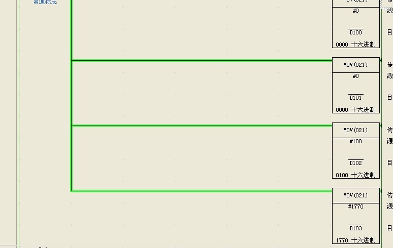

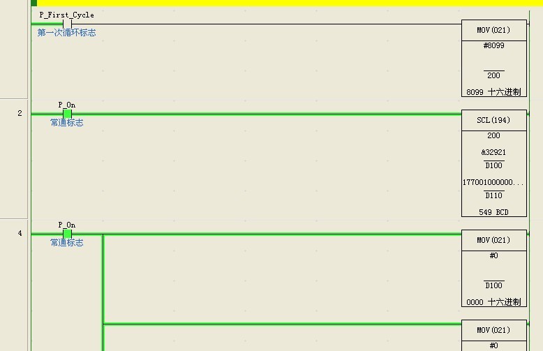

请看程序.
模拟量输入设置0-10V,实际一通道输入的是5V,为何在D110得到的是549,而不是50呢?求解.

发表于: 2012-10-24 21:07
把200的值直接除60就得到你要的结果了

发表于: 2012-10-25 14:22
mov #8099 200,设置就错了吧,输入通道到不了200,0X8099正好是32921,

发表于: 2012-10-26 19:16
程序第一行应该删除不要,是多余的.不应去设量程,而是在程序设置里的内建AD里对应项上打勾,200通道就有数值了.自己把它搞清楚了
