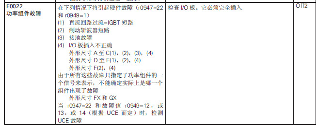

一台小车,变频控制。
共计6个停止位置,靠编码器计数由快速转为慢速然后停止。
走到特定的位置(如2#)时,快转慢就会报警F0022。在其他位置行进还算正常。
快速频率60,慢速频率4.5,减速时间2S,电机3KW。
搞不清根本原因了

检查 I / O 板 。它必须完全插入.

guochunyi 大神 可以把西门子MMC440变频器 故障说明发给我吗,十分感谢!!!
就是你上面截图的那一份。感谢

昨天把电机线换了,故障暂时排除。
绝缘测试电机2M欧,线缆也没问题。
但事实就是换了就OK。
线缆内部某位置断线造成直流电流异常?

引用第2楼287422592于2012-09-20 15:16发表的 :
就是你上面截图的那一份。感谢
MM440报警代码.pdf
(881 K) 下载次数:17
