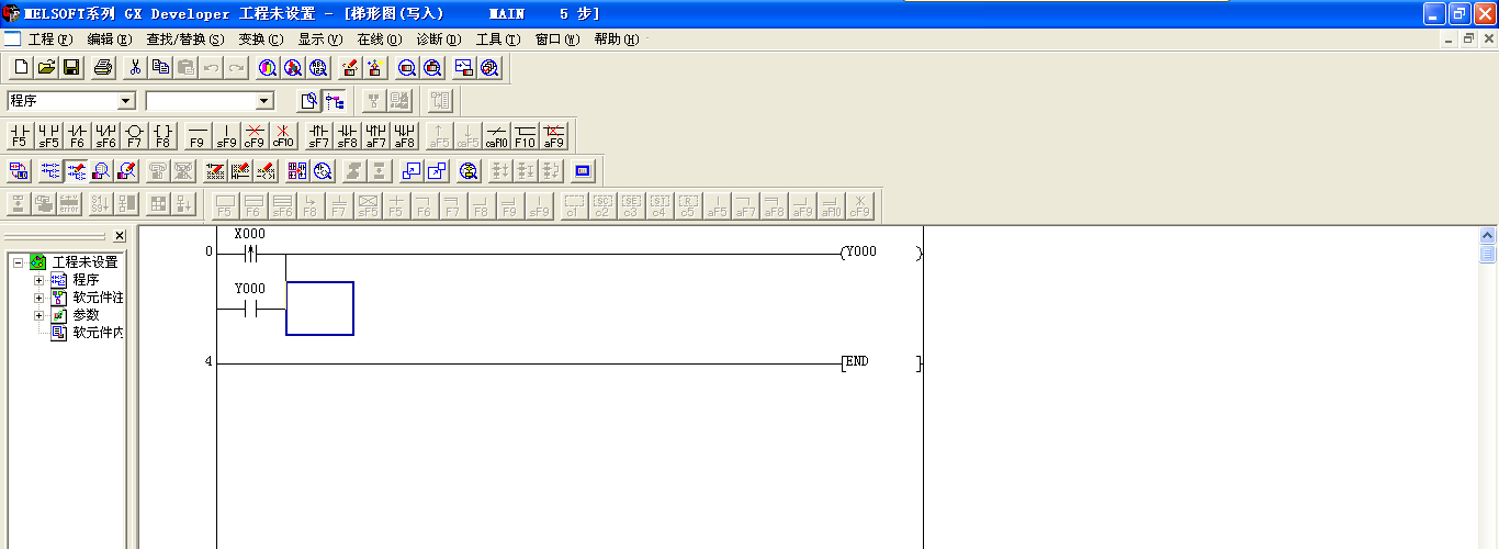

请问各位大师,我在外部接的是常闭点,在内部用了它的上升沿,我在开机的一瞬间那个上升沿会接通吗?

不知楼主的意思是不是这样,X0外接按钮常闭点,内部用X0的上升沿???PLC的开关由STOP拨到RUN时,Y0有输出啊,刚上机试过了!!楼上怎么说没有呢??要不就是我误解了楼主的意思了
就是这样的,我也试了,开机有上沿的

[attachment=92636] 不知楼主的意思是不是这样,X0外接按钮常闭点,内部用X0的上升沿???PLC的开关由STOP拨到RUN时,Y0有输出啊,刚上机试过了!!楼上怎么说没有呢??要不就是我误解了楼主的意思了
额。我用的是  LDP X0 SET Y0。实验时是关电源和开电源。确实Y0没有输出呀。难道我的PLC 有问题?

难道是我的PLC坏了???

额,还真是我的PLC坏了。换个点就有输出了
