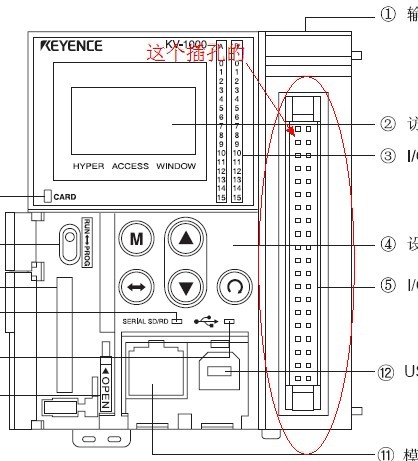

请问基恩士的PLC KV -1000的输入输出线在哪里可以买到?

这种线叫什么线?卖电脑的地方有吗?有什么要求么?

看样子和电脑IDE接口的硬盘的数据线一个模样,40针的。就是尺寸能否对应,不清楚了。

卖电脑的地方有卖的,你就说压接排线的40脚的就有了,在OMRON工业控制手册中其好象叫MIL线

谢谢!!
