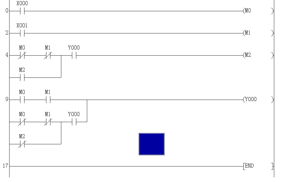

现在碰到一个问题   现在用两个常开按钮(不带自锁) 继电器若干   我现在要通过双启来控制一个电磁阀接通    然后再通过其中一个按钮就能复位电磁阀      这个电路该怎么设计

    这个简单,只需要两个按扭分别控制一个继电器,要复位的继电器的常闭串在开启电磁阀的继电器的线圈上就可以了~

    这是点按钮控制启停电路呀

    这是单按钮控制启停电路呀

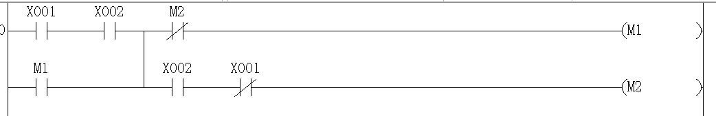

    这样就可以了,M1控制电磁阀

       不用PLC  只用继电器

    是继电器,你换成继电器就可以了

    你这个好像是一个按钮启动 一个按钮停止是吧  我是要两个按钮做双启  然后用其中的一个按钮复位     这应该怎么做呢      谢谢了

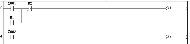

    哦,那这样,不过感觉不是很好,按钮X1,X2都按下启动,启动后按X2停止,启动时要求尽量先松开X2,再松开X1

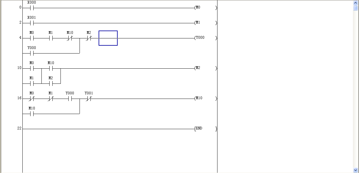

    你那个X1 的  常闭点 要我怎么接线啊 我的按钮时复归型的

    按钮有两组触点的啊,X1选择1常开1常闭,X2选择2常开

    接成继电器,用PLC调试过,能双启单停。
