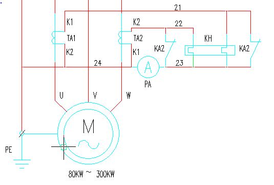

请问星三角启动,如果电机比较大,无法装热继电器,怎样设计保护电路

可加电流互感器。如图:

请问KA2的常闭触点起什么作用的

KA2常闭触点是防止启动时FR过热保护、电流表打表,Y转Δ后,KA2常闭触点断开。

用电流互感器可以!

表带过载3倍或6倍保护就不会坏了,热继电器在短时间内不会动作的吧

先用继电器短接热继,启动结束再穿热继

再加个启动电路不就得了多一个,启动时不经过热继电器!!1

可加电流互感器

用电机综合保护器
