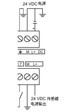

呵呵公司有一份电气原理图图纸,当我按照图纸接线的时候发现,图纸上绘制的线把plc cpu模块和模拟模块的接地端子跟直流电24v-是并联在一起的,请问这样的连接对吗?为什么要这要连接?谢谢解答

共地电位,减少干扰

一般不这么干,要看开关电源的原理图,这样接有的开关电源有风险!
