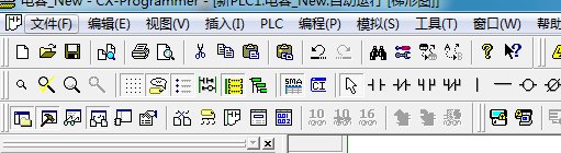

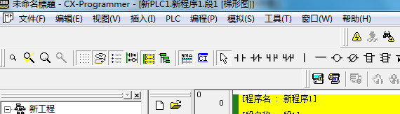

这个是现在分别打开两个程序后软件出现的现象,真心有点怀疑是不是PLS2的设置出问题了啊...求指教啊...

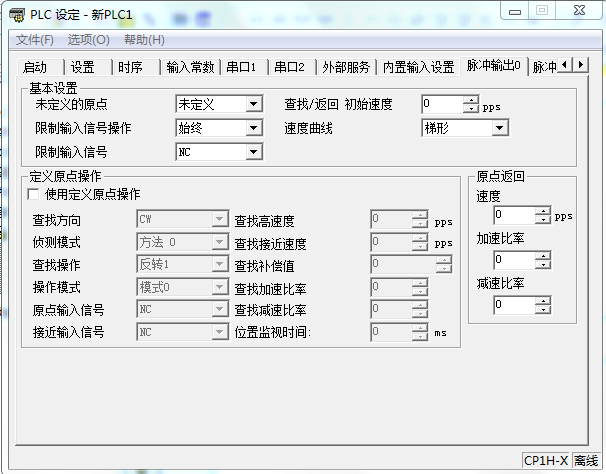

还有就是,这些都是在我设置了回原点操作之后出现的...之前我用50000的频率还没有问题...之后还用过,我现在不知道怎么设置原点啊...我用“未定义”方式,输出方式为“脉冲+方向”设置的时候图示如下:

10.00有没有块编个程序测试一下就知道了
ld P_ON out 10.00
110.00没块就是你的程序的原因了.搜索原点成功了吗
