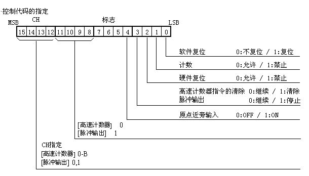

关于松下FPX PLC CH2 通道的脉冲如何强制停止输出,请教达人。

松下FPX PLC
CH0 通道的脉冲强制停止输出 MV H108 DT90052 接着MV H100 DT90052复位
CH1 通道的脉冲强制停止输出 MV H1108 DT90052接着 MV H1100 DT90052复位
CH2 通道的脉冲强制停止输出 MV H2108 DT90052 接着MV H2100 DT90052复位
CH3 通道的脉冲强制停止输出 MV H3108 DT90052 接着MV H3100 DT90052复位

松下FPX PLC
CH0 通道的脉冲强制停止输出 MV H109 DT90052 接着MV H100 DT90052复位
CH1 通道的脉冲强制停止输出 MV H1109 DT90052接着MV H100 DT90052复位
CH2 通道的脉冲强制停止输出 MV H2109 DT90052 接着MV H100 DT90052复位
CH3 通道的脉冲强制停止输出 MV H3109 DT90052 接着MV H100 DT90052复位
