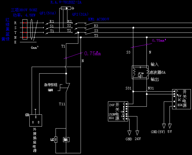

如图,R1-S1-T1和R2-S2-T2处可以用漏电保护器吗?后面的用法是2相用电。小弟求助~~~~~~~~~~

可以啊,但是要用带有零线的漏保,不能用三相的漏保

当然可以,1楼说得对。用2P带N的漏保。

用三相四线漏电保护器

发现我们现在用的好像都是三线的~~~~悲剧了~~~~换断路器可以吧

换断路器貌似就没有漏电保护了吧。

计算整个线路负载,选合适的三相四线漏电保护器。

貌似断路器的选型有问题吧

用三相四线漏电保护器

你这图是单相用电(220V)的,可选用1P+N或2P的漏电短路器。0.75的线,那你的最好选用5A以下的开关,不然就变了大牛拉玩具车。像你的开关电源就没必要用了,接条地线就O啦。

用4线制漏保或2p带N的漏保
