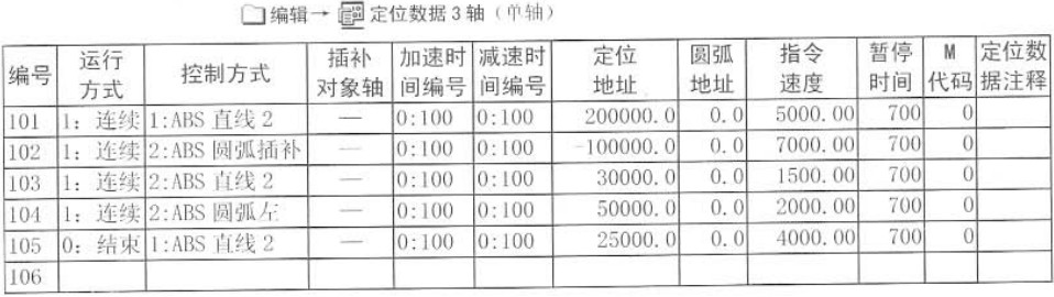

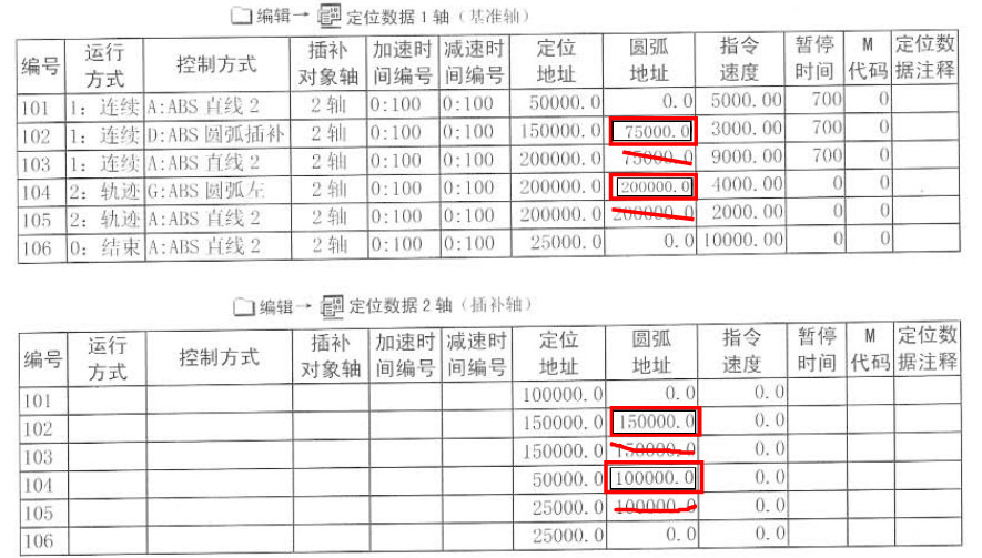

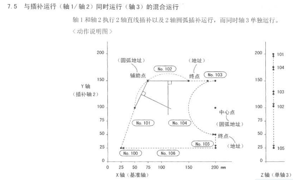

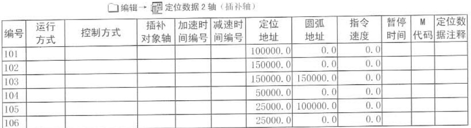

三菱QD75定位模块官方教材有错误的地方,我看按照图上的轨迹运行,轴1和轴2插补控制错在圆弧的辅助点和中心的,参数数据的设置的错误,不知道是不是我理解错了,还是教材就是有错误,
望大家给指点
我的理解如下图:

发表于: 2012-06-02 12:14
正确!后期的版本有修正

发表于: 2012-12-12 12:35
明显错了,在软件上数值是输不进去的
