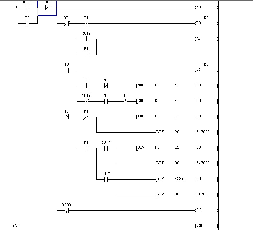

求求各位大侠。

1楼  发表于: 2012-06-01 20:04
我先报个名吧!等下上一个吧!

2楼  发表于: 2012-06-01 20:14
上图啦!

    5楼  发表于: 2012-06-02 09:34
    用累加命令可不可以做

    6楼  发表于: 2012-06-02 11:50
    引用第6楼yamqq于2012-06-02 09:34发表的  :
    用累加命令可不可以做
    你是说用INC指令是吗?可以的。

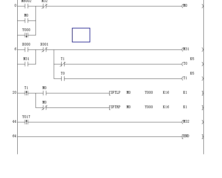

    9楼  发表于: 2012-06-03 11:09
    再来一个。
