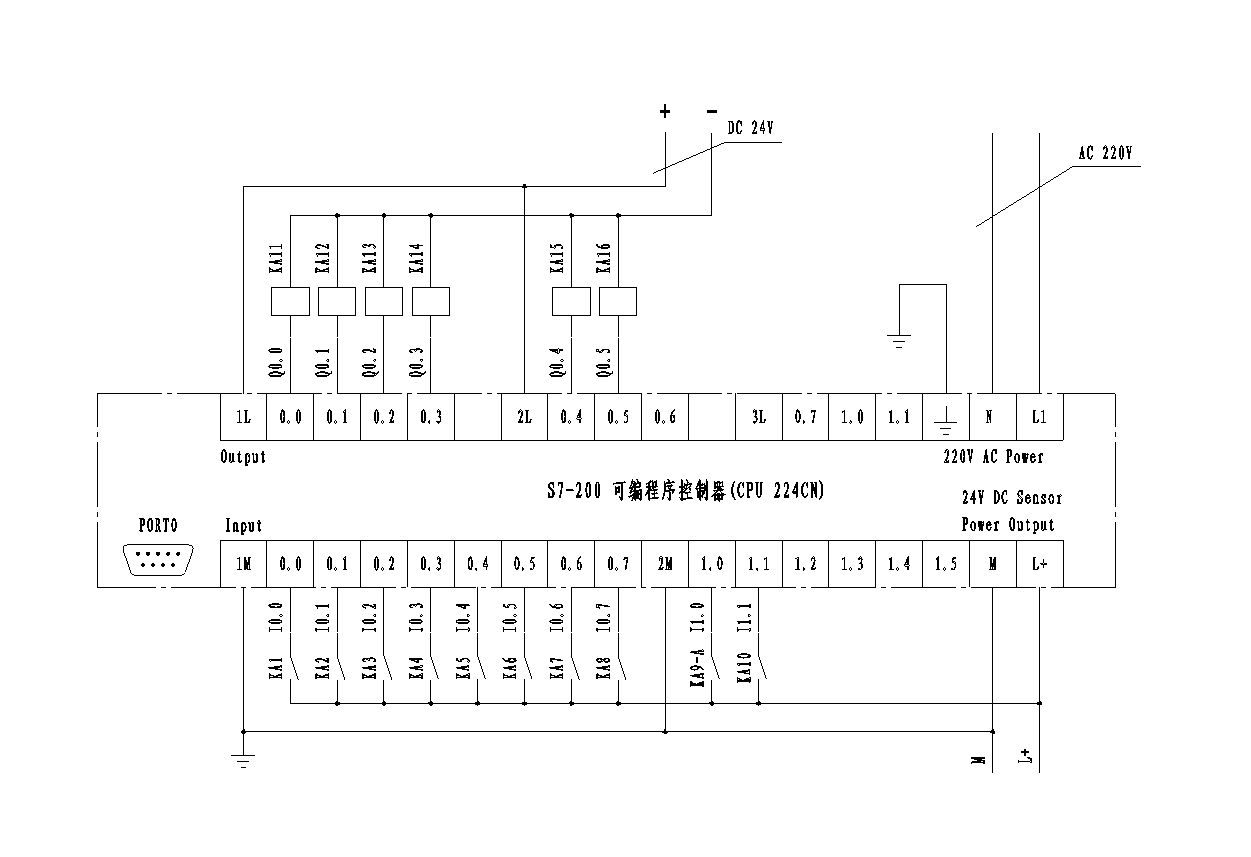

求CPU224CN的管脚图

你看看这张图是否清晰
接线图

看得清,非常感谢!
