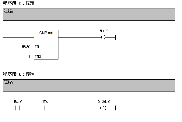

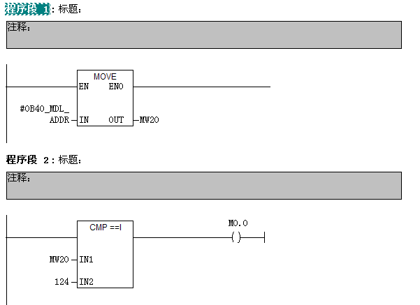

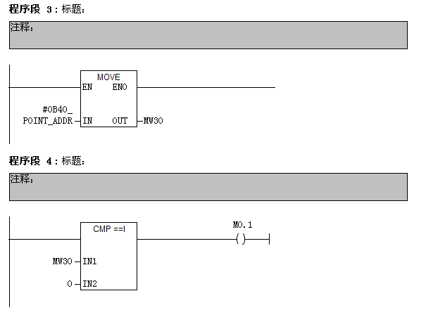

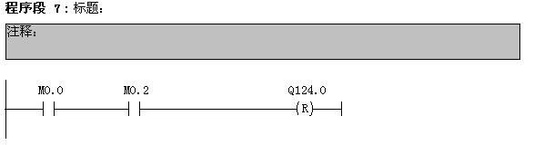

下面是我在OB41中编的程序 OB1中我就两条命令  SFC40  和SFC39  我用模拟器模拟的时候 #OB40_MDL_ADDR监控显示的值  总是7FFF  却不是124  #OB40_POINT_ADDR正常  请问 是哪里除了毛病 大家在做硬件中断的时候遇到过类似的问题吗  PLCSIM的模拟是否是准确的    7FFF这个值纠结我半天了 请大家解答 谢谢

7fff说明模拟地址溢出了,你的地址是不是太小或者太大了。你放的数据是word或者Dword吗

2楼  发表于: 2012-05-18 09:35
引用第1楼a2103于2012-05-18 06:27发表的  :
上图 帮我看看 谢谢

下载了 和我编的差不多 也是7FFF  请问你发的这个程序你是怎么模拟调试的  求解 谢谢

我的来自西门子网站上的,你的估计是那本教科书上的,我仿真也是7FFF,搞不清楚了。

很有可能软件无法模拟的问题了

有可能 觉得没错 但是还是不行
