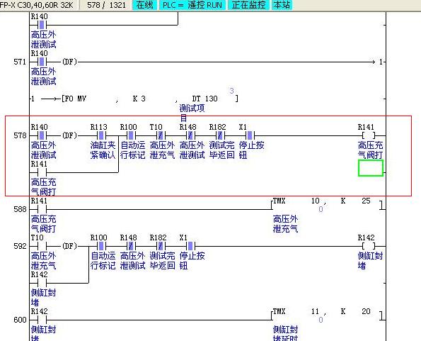

机器没有规律的做到第步就停下来了 死掉了 PLC连接进去 如图
R141 怎么就不通呢 条件满足了,, 还是不能用上升沿? 怎么解决?

你程序上下查找下 看看会不会给你在别的地方给你reset掉了 别的地方导通reset你那个R141的话 这样你也不能导通的

其他地方 没有 reset

这点程序看不出毛病。是不是外部开关,按钮常闭点有接触不好的情况?时间不到就断掉了。x1 r100

看时序来查,r140上升沿是后面的条件都满足了?

截图不是都满足了么?

不要用自锁,用置位,应该是程序问题

PLC一般不会有问题,检查发信R113油缸夹紧的是限位还是压力信号,限位感应块是否有抖动,压力是否因其它缸动作而波动,这些都是随机发生的。

很少的是plc问题,多程序和外围电路问题。

松下plc吗,DF是什么东东。DF没有标记

R140触发后先自锁M点 然后延时0.5秒在去触发R141 ,可能是时序的问题

我估计是在上升沿达到的时候,后面有些还没有得电,条件可能不满足,你可以试下把上升沿去掉,我想应该可以的。
