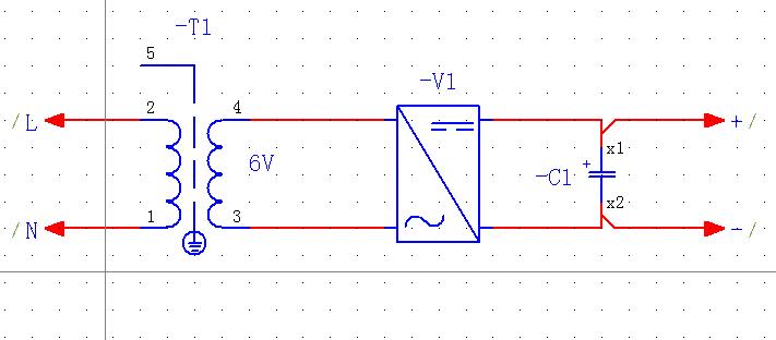

计划用如下原件做220V转10V模拟电压,各位参考一下方法稳定吗?

我的意思别将模拟电压输入口该烧喽!还有个问题我需要将交流电流转换成模拟电压需要用什么方式??谢谢!!

如这样简单就行就不会有精度可言。
要电子电路或模块转换。

楼主这个10V电压用在什么地方?
按图所示的电源,没有稳压,如果输入是220V,那么经过整流+滤波后,电压大约是:6*1.4=8.4V。
最好用开关电源。
如果考虑成本,也可以把6V电压改成12V左右
再在输出端加装一个:三端稳压,比如 LT1083 输出电流7.5A,淘宝网上很多。

我的这个没什么要求!!目的是让触摸屏上有当前电压显示!

忘记解释此电路上的整流后电压是供PLC那A/D用。

还是用开关电源安全,不然加个三端稳压模块。

楼主你去买一个电太变送器就好了

不可以加稳压块!!如果加了就显示不了实时交流电压。

那你就可以结合二者的方法,供电端接稳压后,电压检测信号接在稳压前端(整流后或者直接做一个整流回路,不要滤波)。
如果你电压信号取自整流滤波后,由于电解电容的作用,电压信号反应会有误差。

引用第7楼wenrong于2012-05-12 10:10发表的 :
楼主的意思是:用这个电压,输入PLC A/D,再由PLC计算后,把交流电当前的电压值,在触摸屏上显示吧
如果是,那么很遗憾的告诉你,不可能,因电容的充放电,所以如果220V电压突然降低,那么,电容上电压是从8.4V开始慢慢降低,A/D 输入电流较小,因此这个速度较慢,如果没接有其它负载,那么有可能要几分钟,所以不能正确显示出当前交流电电压值,只能够是大概值。

先谢谢楼上回复。安照楼上的说法如果我将上图中的滤波电容换成104的纸片电容(作用是防止尖脉冲伤及A/D模块),然后在输出端接一假负载(电阻)是不是就可行了呢???
