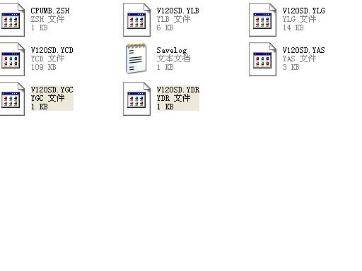

如题:
论坛上用过KENEYCE KV3000 1000系列PLC 的前辈们请指点小弟,
我手上用KENEYCE KV3000 的记忆卡程序, 是SD 卡的,PLC 可读SD 内程序。 不知道电脑PC 用KV 系列的编程软体
能否将记忆卡内的程式转换成 我们可识别的梯形图程式,并编辑修改啊
谢谢各位指教小弟啊
SD卡内程式.rar
(36 K) 下载次数:33

可以的

打开软件,点文件然后看到存储卡读取…你这个要把文件夹名改为U120SD
