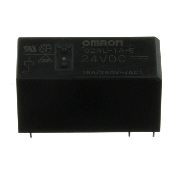

中间继电器不能用在高速的条件下,这是总所周知的,那有什么样的继电器能运用在高速场合下,1s内动作个5,6次,至少要达到这个要求,不知道有没有这样的继电器,有的话,大伙给我说说是什么型号,我去了解下。谢谢了

小型继电器都达不到。欧姆龙MY2才 18000次/h, 5次/s

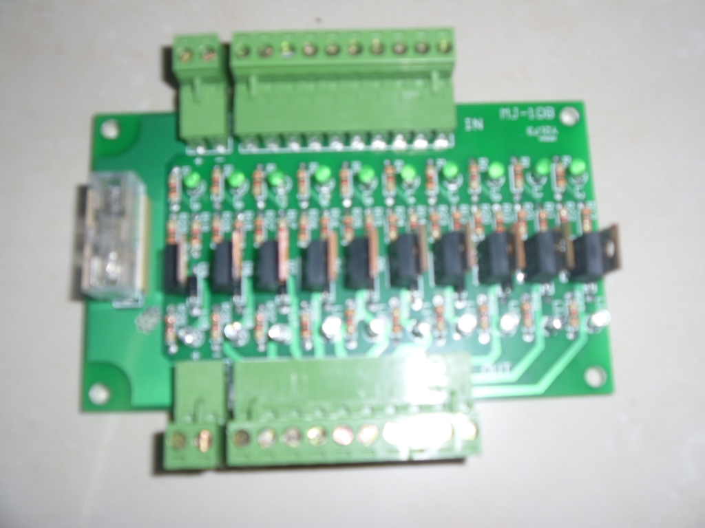

不知电子式继电器能不能到到,像图中的电子式继电器不知能不能工作在高速条件下

光电耦合式的可以考虑下,无触点的

用固态继电器吧

如果你的继电器要求多的话,你就直接用PLC吧,软元件,用的也方便。触点的买组不了你的要求,固态继电器触点数量不知够不够你用,

如果是24v  小电流   就用PLC
若果是 小电压驱动大电压  就用固态吧

建议固态继电器
