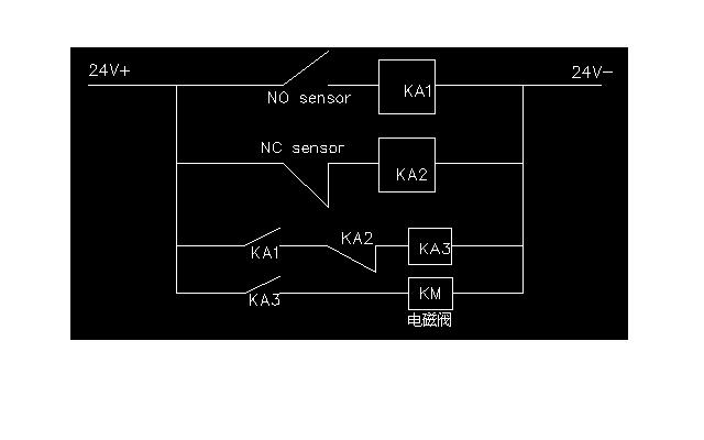

在不同的两个地方,分别有两个接近开关,检测有无金属罐通过,两个接近开关一个为NPN常开输出,另一个为NPN常闭输出,只用当两个接近开关都检测到有金属罐通过是,才有一个气缸动作,这个气缸有一个直流24v的二位三通电磁阀控制,当两个接近开关,只有一个有检测到,或两个都没检测到时气缸都不动作的,我知道,这样的功能用PLC很容易实现,但现在是不用PLC,用其他电路能实现这样的功能吗,但一个这样功能,就用PLC,不划算啦,请教师傅们,这样的电路该怎样实现呢

这个本来也不用PLC的,只要两个中间继电器组合一下就可以了
两个继电器都动作,电磁阀才得电。

一个光电开关感应到信号时,一个小型继电器自锁,另外一只光电开关感应到信号时,另外的小型继电器自锁,气缸电磁阀的线圈接电源线接在两个继电器常开上并且上串联上,检测完毕后断开两只继电器线圈的电源,就可以了。

中间继电器转接 两个继电器每组的常开点串联 在 阀的线圈上就行了

用中间继电器就可以做到啊!是串联的

豁然开朗了,谢谢大侠们

哈哈,其实把两个常开窜联就行了嘛。
