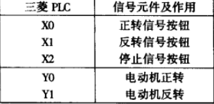

   只要把正反转的启动按钮的常闭串在对方程序里就行了   为什么还要把Y0 Y1  常闭也串进去

有,不但这样,硬件还要做联锁,安全第一

对,楼上的说得好,完全第一,就连输出的硬件都要互锁才成~~~~~~因为PLC是按扫描进行工作的,时间特别短,可在实际工作中,哪点时间几乎是可以忽略的,硬件互锁才是最最重要的保护~

引用第1楼pc5036于2012-04-26 22:59发表的  :
有,不但这样,硬件还要做联锁,安全第一
硬件还要做按钮之间的连锁吗   互锁??

引用第3楼老大很悲伤于2012-04-26 23:04发表的  :
硬件还要做按钮之间的连锁吗   互锁??
按钮可以不连锁,但是输出的接触器必须互锁~
如果程序不互锁  PLC扫描的时间会不会发生意外?

引用第4楼xtgm123于2012-04-26 23:07发表的  :
明白了   硬件的互锁是对程序的不信任吗? 谢谢
