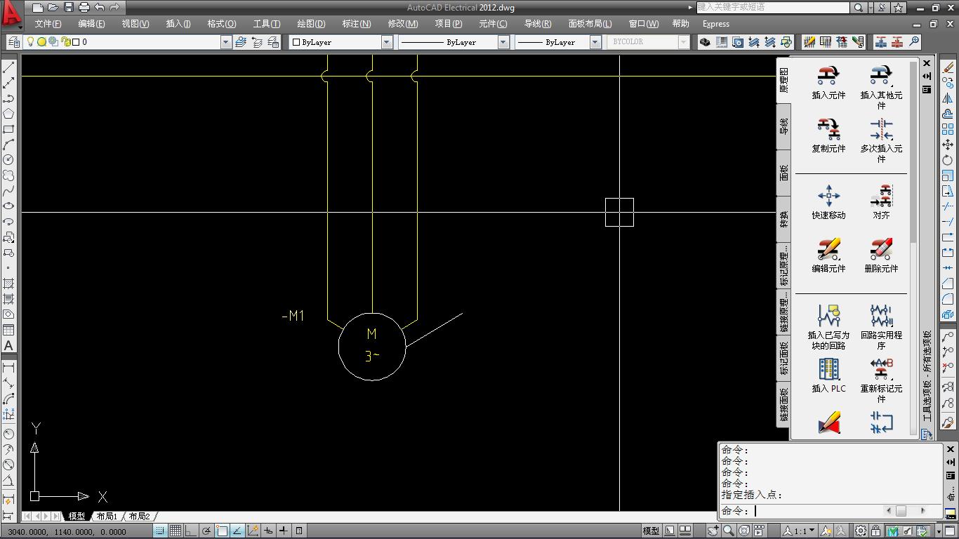

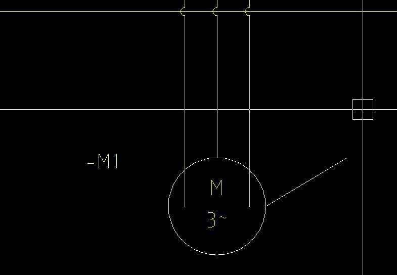

如图,我再垂直母线上插入一个有6个接线端的电机,为何只有中间那一组线连得上,左右两组却连不上了???请大家帮忙啊

这个问题我在用CAD ELECTRICAL 2010的时候遇到过,并咨询过CAD,是那个电机符号做的有问题,而且这个问题只是在你选择用GB还是IEC标准(不记得具体哪个了,反正一个OK另外一个不行)时候才会出现。解决办法有3个:1,换另外个标准画;2.先把电机画上在画“多条母线-从设备”,这样可以引出左右的线。3.把你选择的这个电机的原符号修改下,只要把那2组线能经过圆心就好了。

应该是三条线的距离不相等,我在另外一个画图软件遇到过,不知道CAD是否一样

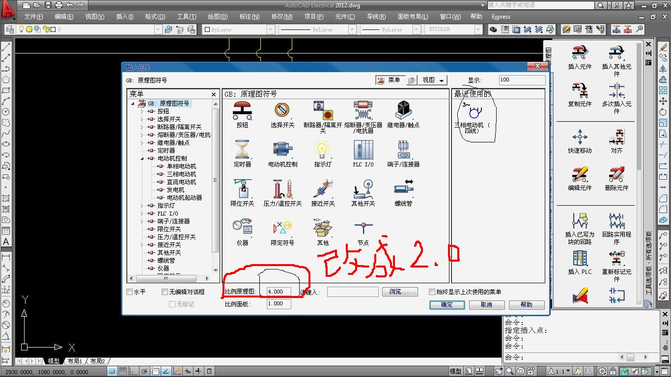

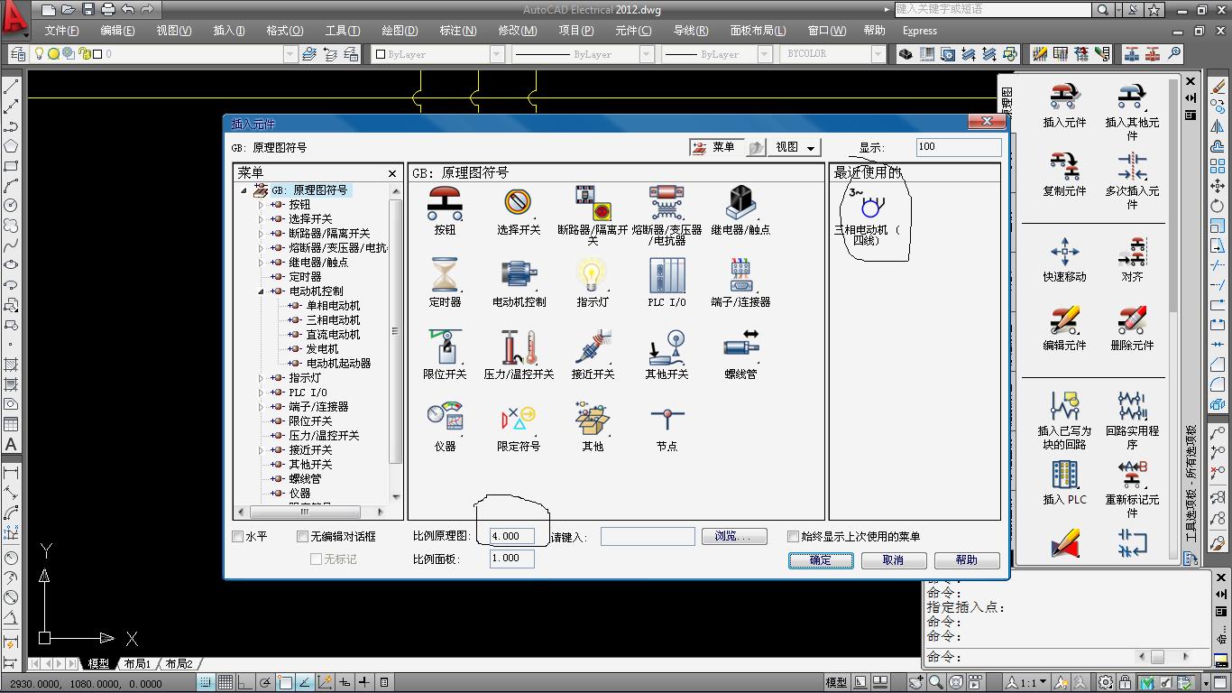

估计是比例太大,比例放小点 然后 再放!

回月泽大哥:没错,有时把比例缩小了就可以连接上了,但有时缩小了却也连不上,时好时好坏的

看图,比例改小~~!
