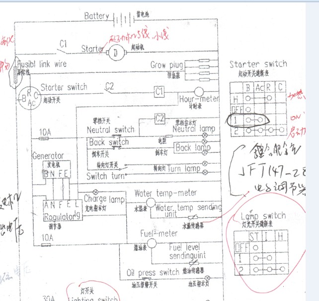

叉车的发电机充电电路,懂电子的朋友,发电机的电压升高和降低时,充电电压是怎么调节的?里面的元件型号大体是多少?先谢谢了.

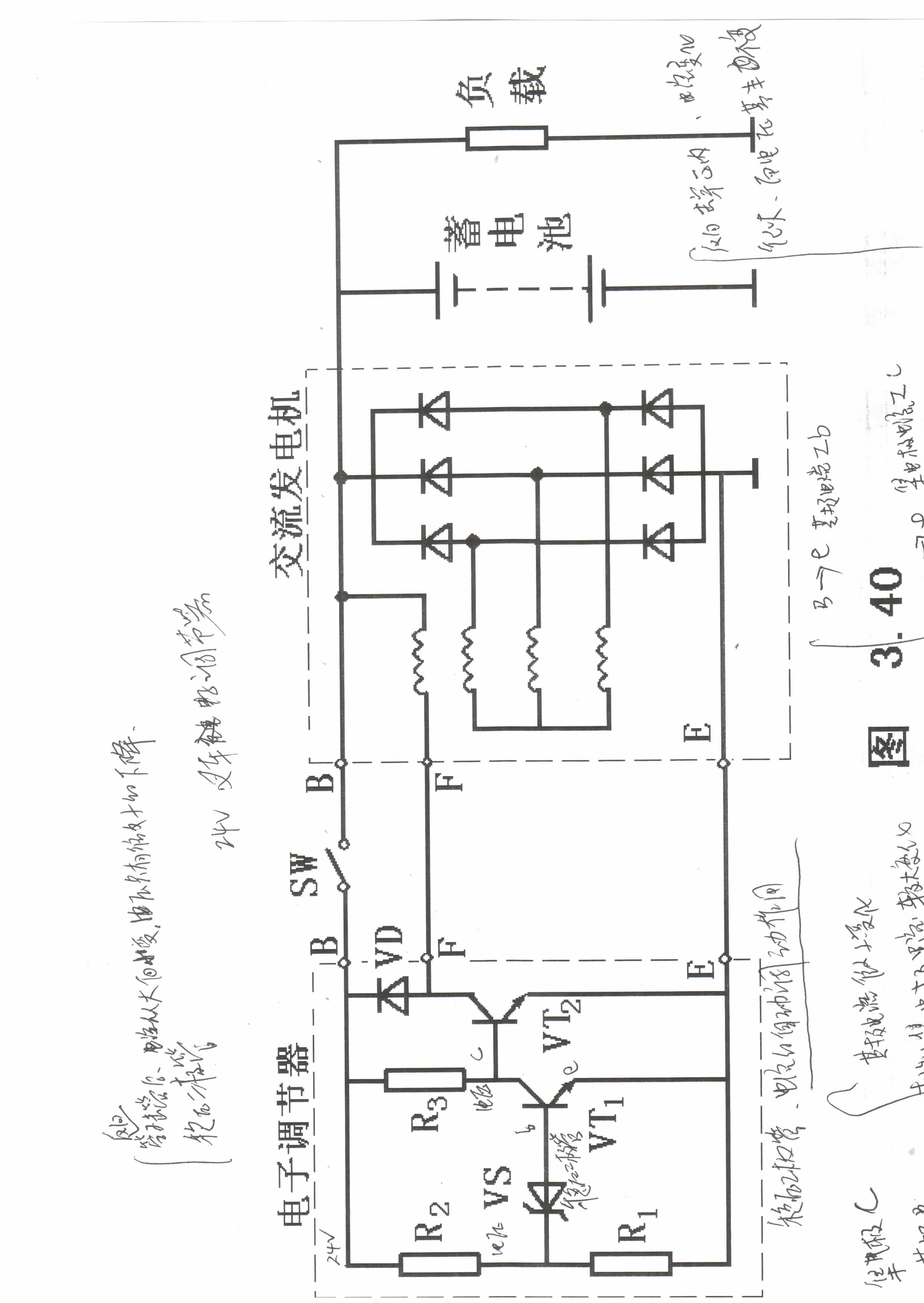

这个问题涉及到问题比较多。
首先调压原理是通过调整励磁电流来控制充电电压的。
电压采样点在电阻器R1与R2之间,调整在R1进行可变电阻器调整比较合理。
原理:
合上开关SW后,实际发电机的充电电压,通过R2、R1分压采样到稳压管VS的阴极,此时电压达到或者超过稳压管的标称值时,VT1基极得到的电压大于0.6~0.7V使它导通。由于VT1导通使VT2的基极电压下降到0.2~0.3V之间而截止,这时交流发电机“F”点回路电流下降,电流下降而使整个系统(充电)电压下降,电压下降使VT1基极电压同时下降而使VT1截止,VT2由于R3偏置电阻的作用而导通,系统电压上升。这样周而复始进行来控制系统电压的稳定。
其中R3是VT2的偏置电阻还是VT1的负载电阻。
三相全桥工作就不介绍原理了吧。

    F点连接的线圈是励磁线圈,也就是发电机的转子。通过调整它的电流,就可以改变发电机定子的电流和电压。这样说能听明白吗。

    1.请问调节器上的N是起什么作用?
    2.调节器上L 和LG上的电压是多少?充电的时候灯是亮还是灭的?
    3.lg和A的电压是一个吗?
    4.请电子高手,给好好讲讲这个调节器的工作原理?

    由于VT1导通使VT2的基极电压下降到0.2~0.3V之间而截止,怎么回事那?

    1.请问调节器上的N是起什么作用?
    只是一个框图,实难分析。只能认为是发动机与调节器的连接。
    如果有条件,用万用表测量就可以知道。或者看充电灯泡上的额定电压值。亮、灭都有可能。
    3.lg和A的电压是一个吗?
    这个可以肯定不是同一等级的电压。
    讲原理需要实际线路。
    如果VT1导通,则VT2基极电压不能达到晶体管导通的起始电压。这个楼主需要学习晶体管原理才能理解。

    主要改变电流大小来实现

    就是说转子的电流越大,感应到定子的电流也是大,转速就会提高?这样理解不知道对不对?

    这就是叉车的电路图,在网上找这个电气原理图,但是没找到,电子太复杂了,看来要好好补补了。
