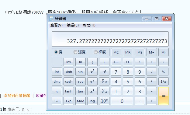

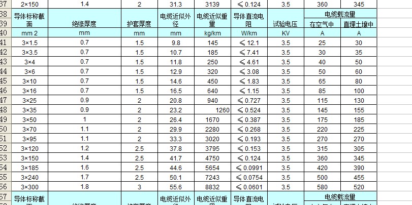

电炉加热满载72KW,距离100m明敷,想用70的铝线,会不会小了点!

发表于: 2012-04-13 22:32
建议用70的铜线

发表于: 2012-04-14 15:53
用铜的,35的电缆线就行。

发表于: 2012-04-14 16:48
现在这个时代都开始用银线了,铝线最好能不用的时候就别用~用70以上的铜线较为保险~

发表于: 2012-04-14 16:53
70的铝线倒是可以用,当然用铜线更好啦
