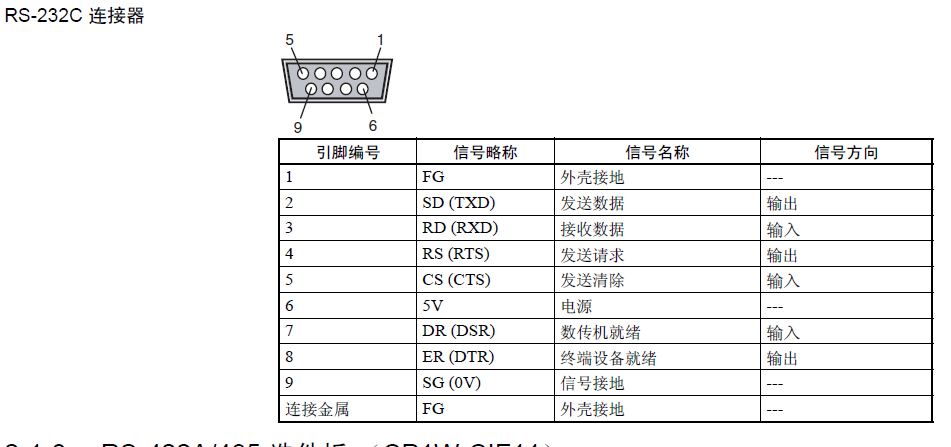

求大大帮忙,白天发现 欧姆龙CP1L型号 还要 CP1W-CIF01扩展板才能与触摸屏通讯,请问具体怎么接线与触摸屏连接呢!图如下

TXD-----RXD
RXD-----TXD
GND----GND

看什么触摸屏
TXD-----RXD
RXD-----TXD
GND----GND
