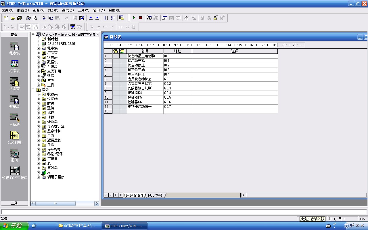

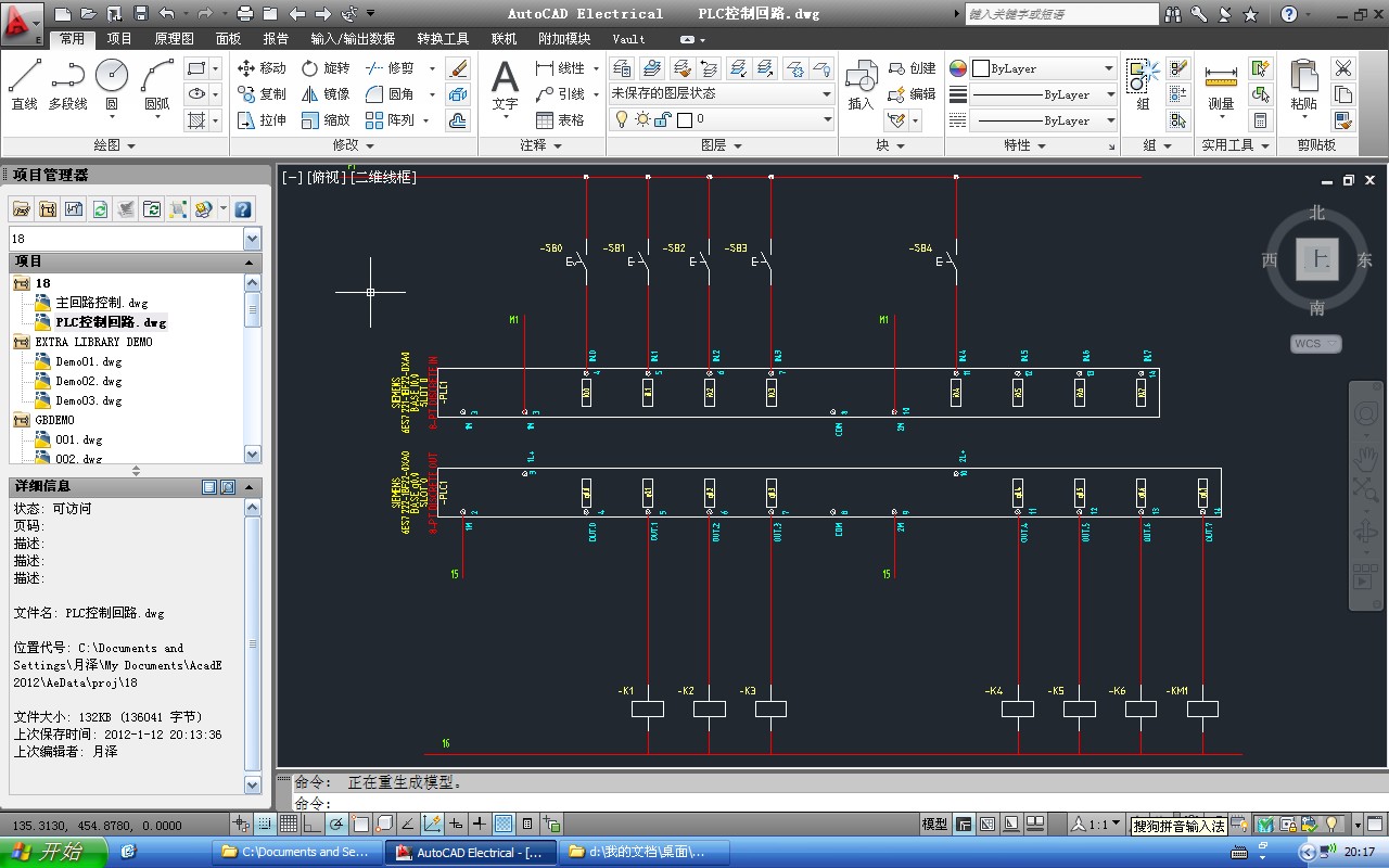

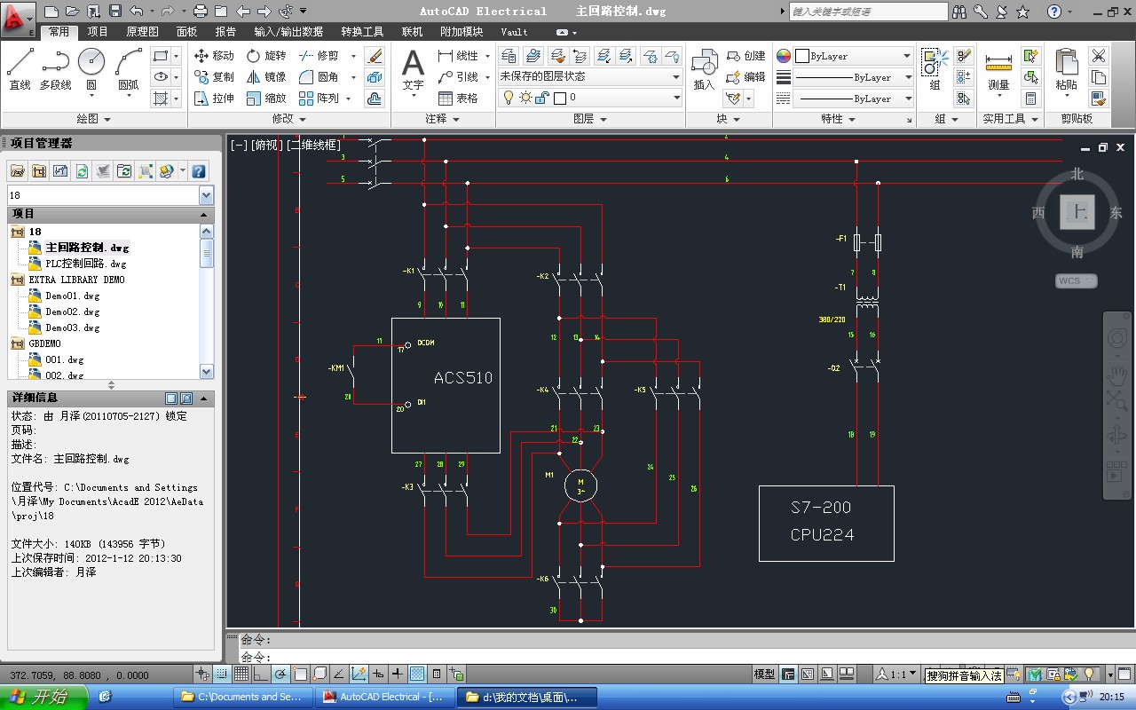

自己做的! 看看是否可以再少用几个接触器?发表下自己的观点呢.下面上图........

    et用了软起干嘛要星三角?

    这个我是看明白了,ACS510是变频器吧,既然用了变频器那还用星三角做什么?应该是两个接触器就可以了。变频器的RST直接用一个空气开关就可以了,变频器的UVW端接一个接触器,再从三相电源经过一个接触器到电机就完全可以的。
    还有就是你电机正常运行的时候是星行还是三角形?
    电机的功率多大?
    运行的时候是全速还是调速?
    如果是全速运行,那么连变频器都省了。
    就是调速运行,那也直接一个变频器就可以了呀。干嘛把简单的事情复杂化了?

    楼主用的是工频和变频的切换控制的,一般用在供水方面的居多,从安全方面考虑,你的主电路方案很成熟,最好不要再精简了。

    k1k2k3可以选用刀闸开关如选接触器则在编程时注意,正常使用时把另外一回路断开注意连锁。正常使用采用变频使用,当变频故障时采用星三角启动。

    我也觉得 不要在精减接触器了
    这东西  要很谨慎 一部小心就怕 短路

    主电路的设计没问题,二次电路也很重要,记得要软硬件互锁噢。

    主电路非常到位,控制电路有待完善。
