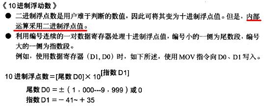

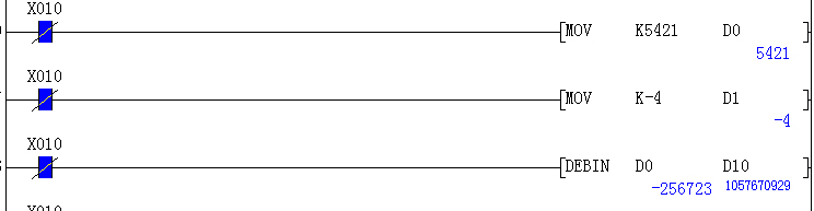

2 如何进行高精度浮点运算?比如 0.0055*12.34412 ,我用EMUL来仿真结果只看到只能是小数点后面三位, 不知怎么回事

2.监控的是十进制的浮点数:
