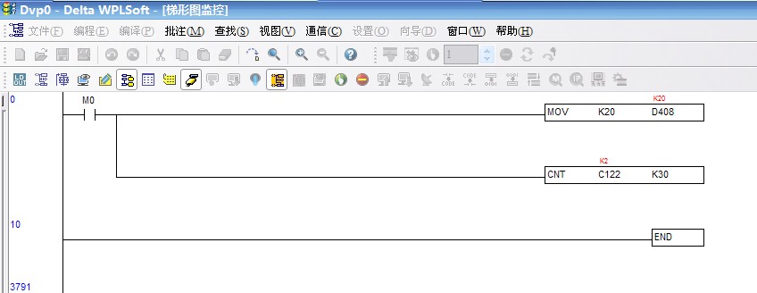

最近刚接触台达的PLC,大家看程序,D408是掉电保持的寄存器,C122是掉电保持的计数器,现在里面都有数据,比如PLC断电了,这些数据可以保持多长时间呢?如何保证数据长时间的保持?比如掉电2个月或是半年,还可以保存着,请教师傅们,谢谢。
还有就是如何让PLC在掉电的情况下,继续计时呢?

PLC型号是DVP-ES2的,就是想做个时间锁,3个月后停机,好要尾款,这设备的问题是有可能断电半月不用,所以想写个即使PLC断电了,计数程序和数据寄存器一直保持这,内部还可以计时的程序。大家看怎么来做呢?

断电保持寄存器可以认为是不会丢失数据的,和断电时间没关系,只要不改写、清除数据就一直在。至于你说的断电计时有困难。你可以做次数限制,或者运行时间限制。

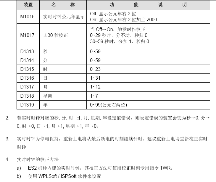

看手册有万年历的功能,但是PLC断电后,PLC的万年历就停止了。也没法断电计时。我设定3个月停机的话,客户用一月停一月,这不得6个月后才能停。没有好的方法了吗?
比如ES2的C112是断电保持计数器,PLC断电后计数值能保持多长时间呢?

你了解MCU你就知道断电保持的原理了,用RAM保存数据断电就没有了,所以早期的断电保持是需要电池这样的内部电源支持的;但是现在有FLASH芯片,铁电存储等技术,所以这个东西就跟U盘里的数据一样了,你说是多久?至于实时时钟是一个道理,时钟运行是时序驱动的,需要振荡源,需要计数,需要存储,你认为没有内置电源能动作吗?还有一种技术,那就是用GPS类似的技术,依靠模拟芯片接受外部时钟源校准,那样的技术你认为在PLC上面用的可能性大嘛?所以,了解技术的话就想想合理的方法,做次数限制,或者做运行时间限制。另外,我不赞成加密,不赞成埋时间或时逻辑陷阱。你坚持使用就自己好好想想可行的方法。

记得在中达培训的时候他们有说过,有万年历功能的内部就要电池.如果你真要加时间限制的话,你可以用HOUR计时仪指令,我看到之前有人这么用过.

用EH2的吧,ES2内部没电池,不能计时.EH2有电池,所以能满足你的要求.
