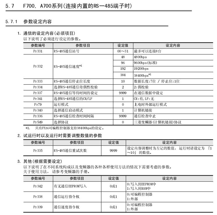

请教各位,fx-2n PLC作为主站,fx-1nplc作为从站,通过RS-485BD模块通讯,能否在此基础上外挂三菱A-740变频器?如可以的话通过什么方式通讯?采用什么协议?请各位帮帮忙!

可以通讯,看这个手册的变频器通信章节
http://down.ymmfa.com/?id=170

谢谢,我正在下,请问是通过什么协议进行

看了一遍,没看出所以然来,本人学艺不精,请问是采用计算机链接协议吗?还有没有其它方案可寻?

手册的E1~E140都是讲PLC与变频器通信的
相关截图如下:
如果FX2N主站,FX1N与变频器从站,那不能用N:N了,得用计算机链接
