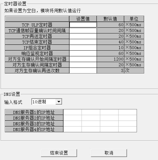

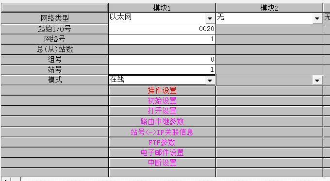

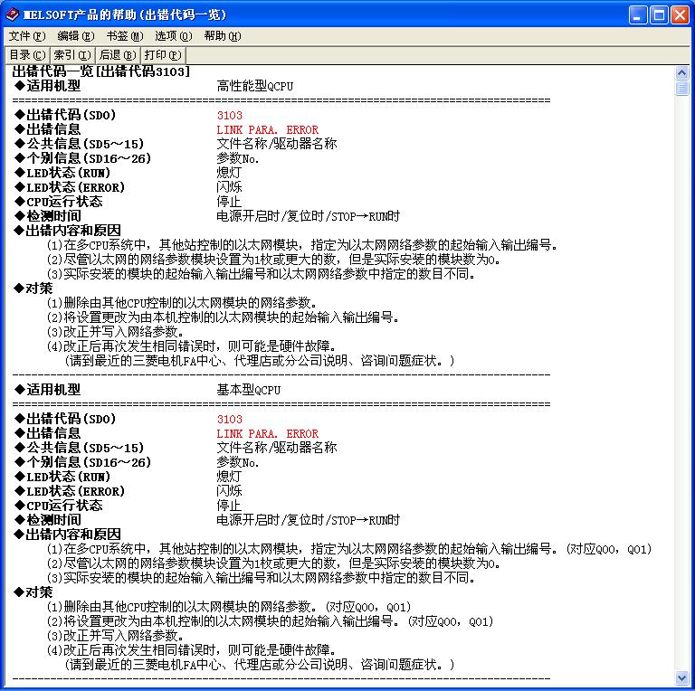

大家好,我的以太网模块QJ71E71-100无法初始化,RUN.LED(亮),INIT.LED(灭),CPU模块报错,代码3103(LINK PARA.ERROR)
我的参数设置如下:

现场有一个同样的CPU和QJ71E71-100,其通信没问题;
我仿照其参数,就是报错,模块不能初始化啊,INIT灯就是不亮。
请问,怎么回事?

重新设置I/O表看行不

发表于: 2011-11-15 07:53
应该是I/O点数设置错误,把I/O点设置为CC-LINK模块如:QJ61BT11N等的I/O起点

发表于: 2011-11-15 08:30
现场的设备,我看了,IO表都不用设置的。
应该不是这个问题。

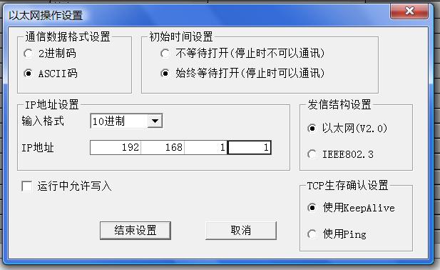

帮ASC码换成2进制码试试
