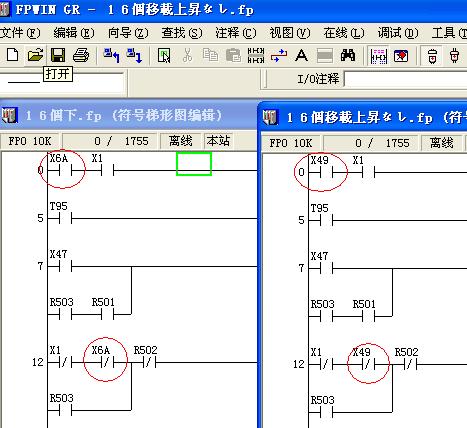

这是两个完整的梯形图,但是一个里面有上升动作,一个没有,我不知道是那一步,看能有看明白的高手没有,指点一二,

这两个程序输入点一个用 X49,另一个用 X6A,其它完全一样

我看了一下电路图,X6A和X49都是空点,奇怪了!在发一个帮看一下

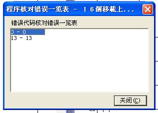

二楼的你那个程序对比是怎么弄出来的?

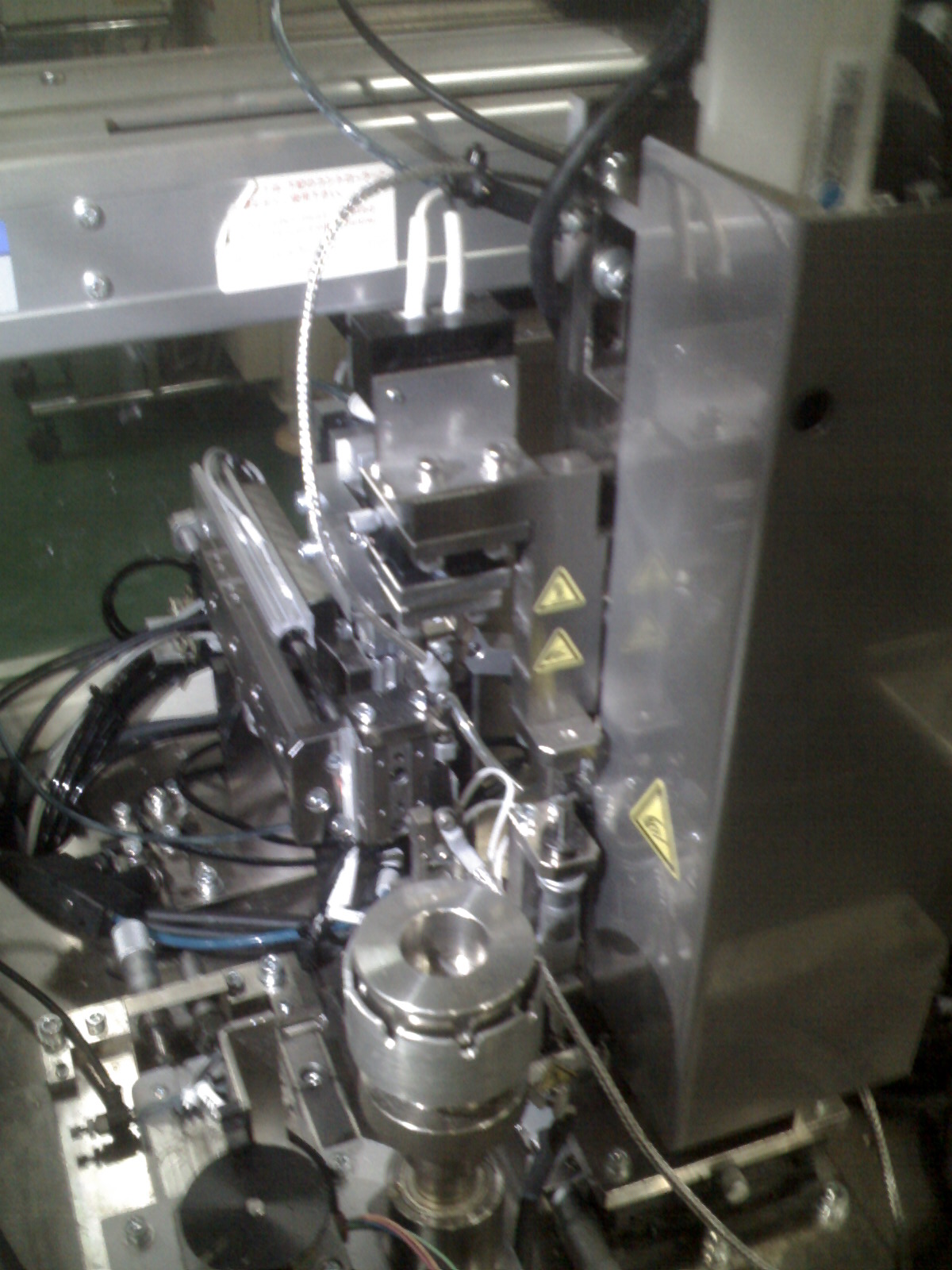

11楼  发表于: 2011-11-24 22:37
