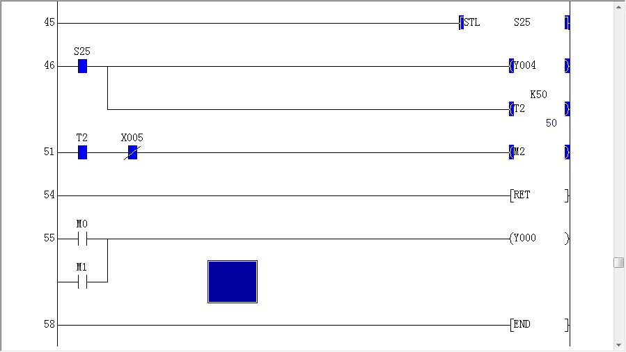

各位大哥,我是新人,在用GX Developer7编程的时候怎么也退不出步进,请问这是怎么回事呢?如下图,在测试的时候为什么运行不到RET处呢?

因为S25一直被激活,因此 ,本轮执行了RET后,下一轮还是S25啊。
在S25中,应该复位S25。

RET不是结束整个步进程序的吗?我的程序中是以S0开始的,S25是其中最后一步,RET不是可以结束以S0为始的整个步进程序,返回原母线的吗?

RET只是告诉PLC操作系统,我一个循环结束了,并没有其他意思。
因此,你必须在程序中体现:  RST  S25
                                                      SET   S0

RET无非是步进指令结束的一个标记。你可以在结束S25时写一步返回到步进开始步比如S20。不建议返回到S0,原则上S0~S19为原点回归区域使用。

如果程序只有一个初始状态S0的话,你的程序又只执行一个循环。可以在程序最后加一个LD M2
SET  S9到另一个初始状态。

最后一步S25中没有转移到哪一步去,当然只能停在这一步
