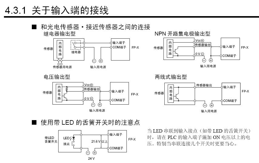

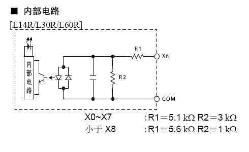

松下PLC和三菱的不一样,输入端内部和24V是不接通的,要外接24V电。
短接COM和X是不会有输入的。
你应该在COM和X间加24V电压才有输入。至于正负可由你自选,FP-X型对NPN,PNP都能用.
