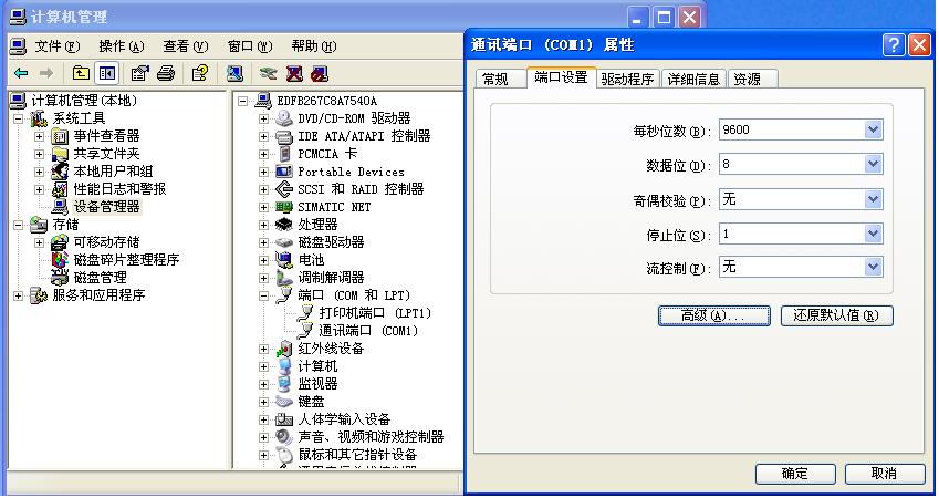

1.2电脑端口设置:

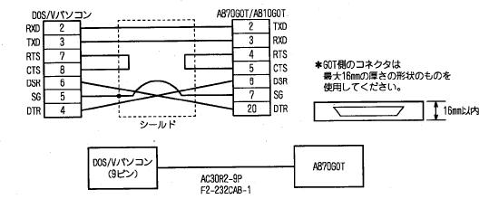

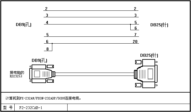

1.3通讯线缆制作方法:F2-232CAB-1

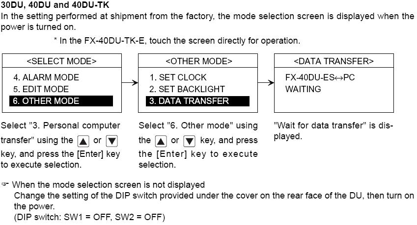

OK,这样的话,需要的软硬件准备工作就已经作完了。但是直接将通讯线插到电脑上和DU连接起来就可以了吗?不一定。因为,DU上也是需要一些设置的。
2.人机设置步骤:(参照FX-PCS-DU_WIN-E SOFTWARE MANUAL)
2.1根据以上提示,首先检查DU后盖的DIP开关设置情况,其SW1和SW2都要设置在OFF状态。
2.2将DU重新上电,进入模式选择画面,选择“OTHER MODE”;
2.3进入“OTHER MODE”后,选择“DATA TRANSFER”模式;
2.4这样DU就会等待与电脑的通讯了。

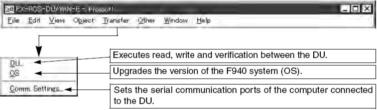

好了,现在终于可以打开FXDU/WIN了。
3. 打开SW0PC-FXDU/WIN-C软件,选择传送――通讯口设置,看端口选择是否与电脑通讯端口一致。然后选择传送――DU,进入项目传送页面。
然后点击“接收”,传送栏就会显示文件传输进度,达到100%时,就将整个文件下载下来了。

    F2-232CAB-1 通讯线缆制作方法:
    和你的不一样呀,为什么?
    看不明白你这个资料啊。但也许是都可以使用,因为主要的接线都是一样的。
