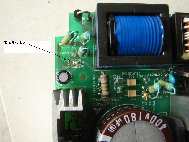

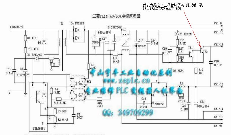

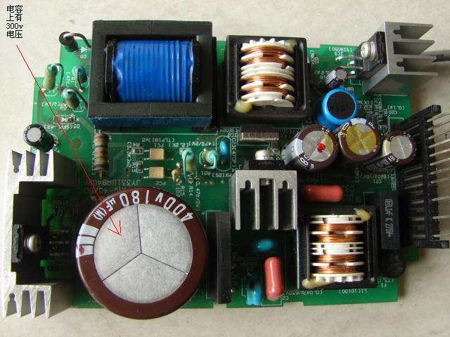

各位师傅,我有一台三菱fx1n-60mt电源板烧坏,str-6551爆裂了.买了一台新的三菱fx1n-60mt,把新的一台的电源板换到旧的i/O板上,能运行;我把坏电源板按照论坛师傅的方法,把脉冲变压器输出端断开,接上24v电源,用表测量坏电源板有24v和5v输出,但是把此电源板接上新的一块i/o板上power灯亮,run灯就是不亮,已确认把开关拨到on位置了.问一下师傅们,怎样才能使run灯亮起来呢?谢谢!

拨到ON,RUN灯不亮有很多种可能。
你先程序参数读出来备份,然后把以前的程序参数清空再试。
也有可能是你换的各种板之间不兼容,比如说有高仿的板子。

哦!是否还有其他原因呀?比如说论坛上师傅说的,电源板上有控制cpu运行的器件出了问题.

把PLC的内存刷新再下载程序试试能不能行,光说没见到货也不知道行不行

已经确定了,是电源板的问题,另外拿了个电源板换上马上能运行了,但是把坏电源板脉冲变压器输出端断开,接上24v开关电源,用表测量坏电源板有24v和5v输出呀,怎么不能运行呢?

电源板是不是带复位功能?

另外拿了个fx1n好的电源板插上,plc能运行,输入输出有反应,应该不是空的,但那好的电源板是别人的啊,为什么我的坏电源板按照论坛师傅的方法,把脉冲变压器输出端断开,接上24v电源,用表测量坏电源板有24v和5v输出,和好的电源板一样呀,为什么plc不能运行呢,奇怪了.

有电压输出不代表电源板没坏啊,既然电源板已经烧过,那可能是内部的元器件也收到损坏啊,性能没有以前的可靠性,所以虽然有电压输出,但带负载的能力很差啊,那是很正常的事。
