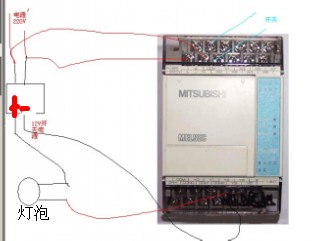

描述:这个是接线图
描述:这个接灯泡只是亮一下然后就慢慢暗下去
我现在有
一个FX1S的PLC
一个12V的灯泡
一个12V的电源
一个点动按钮
就这些要怎么连在一起
要求是 按下PLC 按钮X0  Y2输出灯泡亮

你用的是那一种输出的PLC MT? ?
如果直接把灯接在12V电源上灯没有问题的话可以在输出上加一个继电器,用PLC控制继电器,继电器控制灯

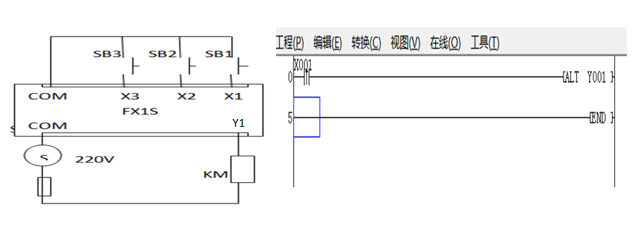

引用楼主tianyameng12于2011-10-14 17:14发表的 plc怎么控制一个12V的灯泡 :
我现在有
一个FX1S的PLC
一个12V的灯泡
一个12V的电源
一个点动按钮
你不会用继电器?
只要把你接在PLC输出的线改接到继电器上就行了呀,

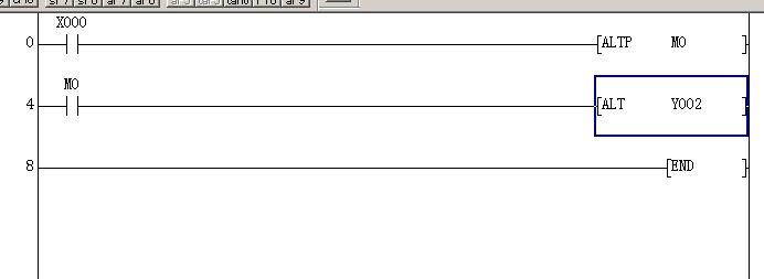

另外你的程序有点问题,只要直接用X0      ALT  Y2就行了Y不行就用M转
恩 老兄  你有没感觉这个程序有点问题的  ALT 是交替输出 写出来的程序 就一直在跳动

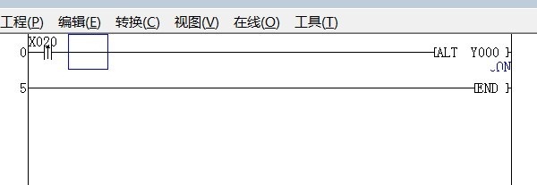

老兄,只要以下的程序就可以了
LDP X0
ALT Y0
END

你的电路图很有创意,个性十足,独一无二。

呵呵,楼主自创的,

    看不清你的接线图,负接COM2,正接灯泡应该是可以用的,你这样用交替指令就像楼上说的,会很有可能出现脉冲通断现象。你用置位指令试试或者直接驱动输出Y2。如果用继电器的话控制线路和你上面Y2输出一样,不过你就把12V电源改成你所选用的继电器的电源。一般继电器常用的驱动电源是24,220V。
谢谢 ~ 但是 我PLC也不知道怎么搞的 就只有交替指令可以亮灯~其他的都不行 ~  我这个  FX1S 14MT ~
