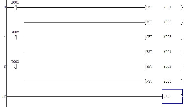

首先真实的设备不是这样子的,下面是我简化模拟的内容,控制开关为闭闭式万能开关(三个档位),经FX2N来控制三个接触器(KM1,KM2,KM3)控制要求如下,1档时KM1动作。2档时KM3动作,3档KM3继续保持动作,当由3档回2档时KM2动作,回1档时KM1动作。各个接触器有互锁不能同时动作,如果各位控制达人想出方案来或者写出程序,请跟帖回复一下,输入可用X1,X2,X3。输出用Y1,Y2,Y3来表示,谢谢。

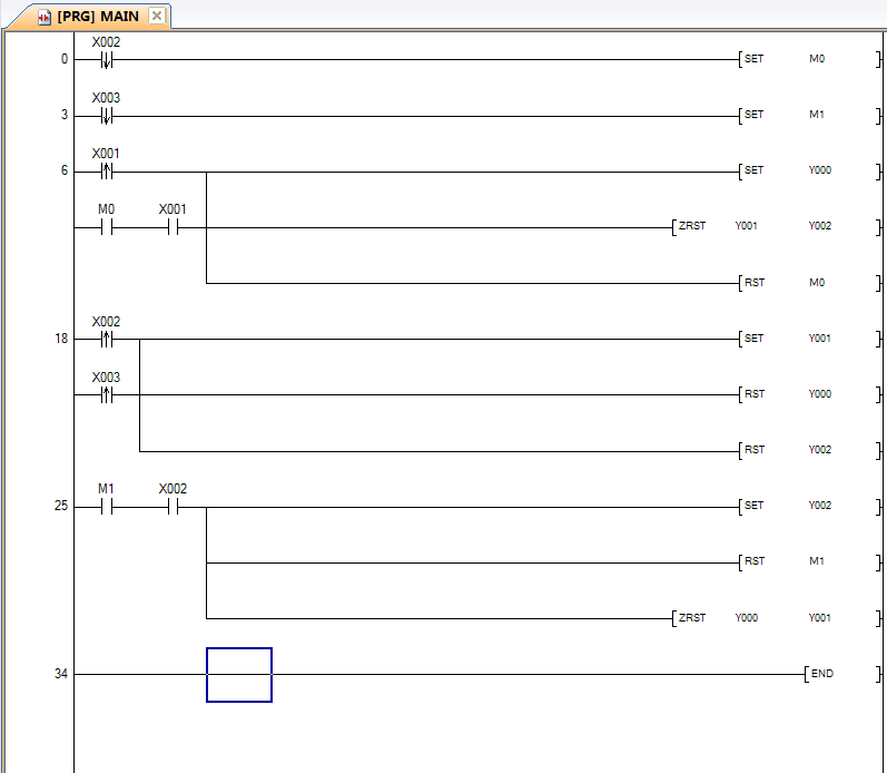

今天才从外地出差回来,感谢同仁们给出的良好建议,我已经写出实际使用效果非常好的程序,本人学疏才浅,写得步骤较多,但老板很满意还多发了奖金,再次感谢大家。把我写得传给大家看看,欢迎批评指正

这个要用上升沿和下降沿指令比较好做.
12步
X1接1档
X2接2档
X3接3档
Y1接KM1
Y2接KM2
Y3接KM3
把常开转成常闭,你应该会吧。

感谢各位的帮助,我对PLC的编程不是很精通,公司是做塔式起重机销售和租赁的,属于大型的工程机械,一般设备的都是普通的继电器控制,只有些大吨位的才用PLC和变频器控制
