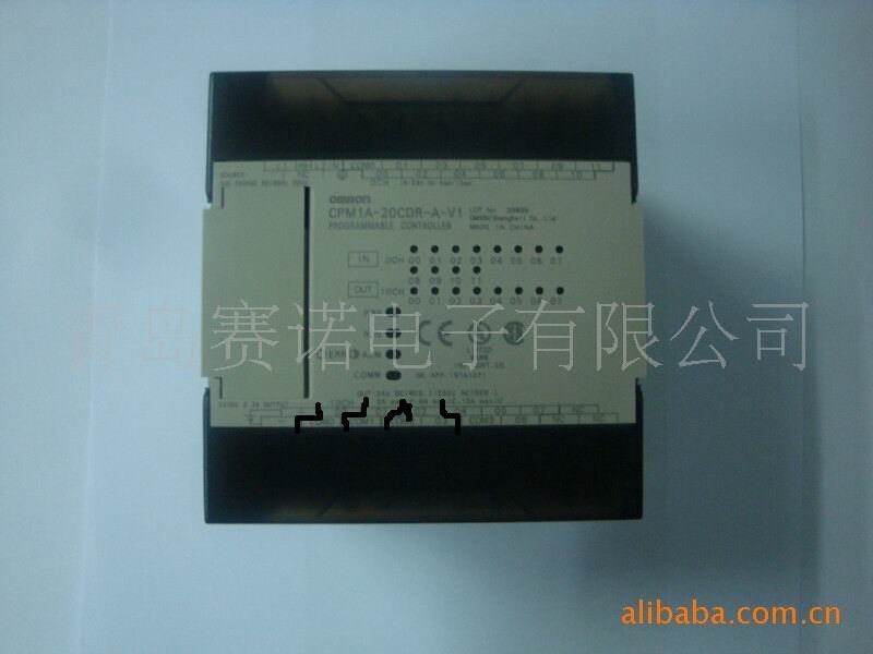

有没有同行比较了解欧姆龙CPM1A的,现在因为24V的负载全接在PLC上,导致PLC受不了
现在想外接24V电源,想找有关它的资料
PLC上的4个COM分别对应了哪几个Y输出点
麻烦了解的同行告诉一声

输出点不一定是24V的,是看你控制的是什么设备,可以是24V或220V或其他等等都行,他的COM点与对应的输出点相邻,如果实在不明白的把输出线全部折了,强制输出全部输出点,用万用表一个一个去测量。

有稍微粗一点的线分开的

看到了2楼的图片什么都应该明白了

明白了,感谢各位

我想说的是,你现在是不是要搞清楚如何连对应的COM点。最简单的方法用电脑在线,然后对输出点逐个强制输出看看10.00到底和那个com点是通的,其他的同理。我的电气维修工刚入厂是也有这个疑问,我按上述方法做了,他们印象很深刻。不知道我说的清楚不。
