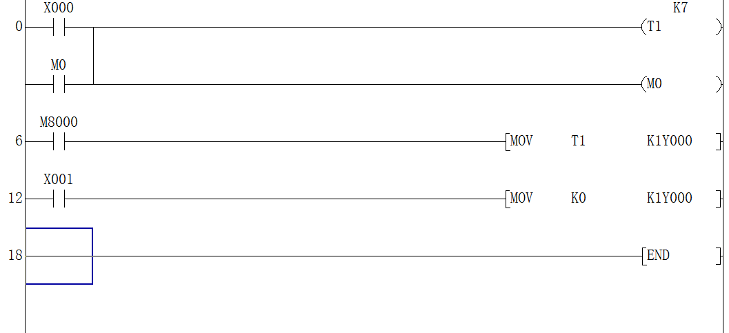

请教下当按X1时,Y0,Y1,Y2灯熄灭。手松下X1时,这三灯都亮了,这是怎么回事?

当X1按下时,K1Y0=K0
当X1放开时,由于M8000的作用:K1Y0=T1=K7
楼主逻辑混乱啊。

    3楼  发表于: 2011-09-22 20:41
    原因如1楼所说。
    应当是先接通过X0,T1计时到了K7(0111);因T1→K1Y0而使Y0、Y1、Y2亮。
    接通X1时,K1Y0复位;断开X1后,又有T1→K1Y0。

    首先x0肯定是on状态  及t1=7 在没有按下x1是  y0、y1、y
    3是亮的  当你按下x1是就全灭了  松开就又亮了

    lz要在m0前加上x1的常闭。

    说白了就是MOV K7 K1Y0在上
    LD X1
    MOV K0 K1Y0在下
    主要是楼主要知道程序的执行过程,从上到下,所以最后面的一个有效操作决定着输出的结果。
