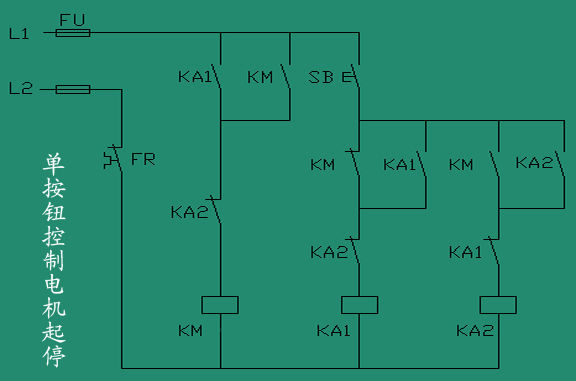

朋友给了一个电路图给我研究,我搞不太明白,请高手解说一下,谢谢

单按钮启停

我分析一下看看对吗按下SB,KA1闭合灯亮,再按一下SB,KA2闭合灯灭

按下时ka1吸合,km自锁,ka2断开。松开时ka2自锁,电机启动,再按时ka1使ka2断开

第一次按下按钮KA1常闭先断开KA2线圈回路,KA1常开闭合KM得电吸合并自锁,设备运行,这时KM常闭触头断开了KA1线圈回路。当再一次按下按钮时,KA1没法得电,但由KM常开触头已闭合,KA2得电并自锁,这把串在KA1和KM线圈回路的常闭触头断开,KM断电,设备停止运行。

用一个带自锁的开关不就行了,搞得这么复杂,呵呵

按一下SB,KA1线圈得电,KA1常开点吸合,KM线圈得电,KM常开触点吸合自保,线圈KM保持得电状态,KM常闭点断开。同时KA2上面的KM触点吸合,为KA2得电做准备。当在按一下SB时,由于KA1线圈上面的KM和KA1触点断开,KA1无法得电。反而由于KA2上面的KM闭合,致使KA2可以直接得电线圈吸合。此时KA2常闭点断开,所以线圈KM和线圈KA1断电,又回到原始状态。操作过程完毕。

就是 搞复杂了 呵呵

如果写在PLC里可以实的了,如果用继电器去做这个不行

太复杂了 KA1和KA2的自锁点没有用

这个看看就行,花钱去做这些可以说是吃饱撑得,不实用的
