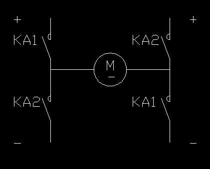

可以用2只1组触点(包括常开和常闭,有一个公共点)的中间继电器控制直流电机正反转吗??

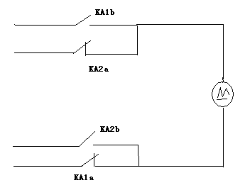

可以。将2个公共端接直流电机,2个继电器常开和常闭接直流电源。但是不够安全!
继电器需要双触点的,桥接方式连接才安全。

想请教2楼,(桥接方式连接) 是怎样的连接方式,可否详解

回3楼问题,“桥接方式”在单片机领域应用较多如图:
