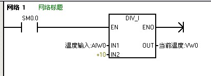

现在PLC接的是K型热电偶,经程序转换出当前温度VW0,因为需要采集到600ms温度波动范围,需要在600ms一个过程中采集60次,也就是10ms采集一次数据,然后需要将10ms采集一次的数据分别放到60个寄存器中,来记录这60次温度值的变化,也便于调出10ms一个周期内温度的变化。
经试验得知,程序扫描周期低于10ms,模拟模块10ms采集一次温度也没有问题。
现在就是说有没有好的办法写程序,来记录这60次10ms数据的变化呢?也什么好的办法将10ms采集到的数据分别放到60个存储器中呢?
请师傅们指教。

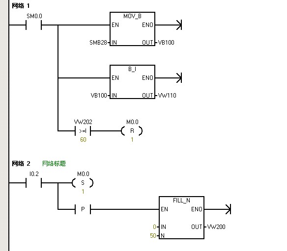

我试试填表指令存储,先入先出指令读出,做个程序试试,下午出结果

定时中断,变址传送吧!!1

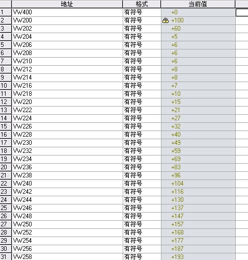

[attachment=69529] [attachment=69530] [attachment=69531]
做了个程序实验了一下,当I0.2为ON时,开始10ms的速度记录vw110的数据,以vw204为首位,开始依次递加,记录60次后,也就是600ms过后,可以在状态表看到数值的10ms时间内的变化,我只是做了个简单的实验,说不定别的地方能用到。
然后再读出记录的60次数据,当I0.3为ON一次,从vw204开始传送到vw400中。
