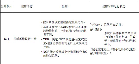

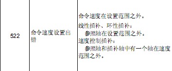

这两天在弄一个QD75P4模块!
不知道怎么回事,JOG运行时,
启动1轴,3轴报警!
启动2轴,4轴报警!
单独反别启动3、4轴,也都会分别报警!1、2轴完好!
不知道哪里的参数设置问题!其中含有报警信息:522、524就是查不到问题!
1和3轴、2和4轴都是独立控制的,不存在1轴的启动会触发3轴的情况,我都查过了!也不需要插补控制啊!
高手们帮帮忙。。。第一次弄这个模块
苦笑两下!嘿嘿。。。

    6楼  发表于: 2011-08-11 22:21
    问题找到了!
    ——开机时4个轴都启动的原点回归请求,监视QD75得到的!
    然后我就给QD75写入原点回归请求取消指令,就是设缓冲区!
    但是现在我不是很清楚,我的电机全在原位,为什么开机会发出原点回归请求?
