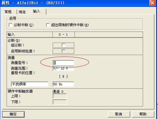

各位大哥,小弟乃菜鸟,有问题求助
我的PLC输出的控制信号为0-10V电压,而要控制的智能阀需要的控制信号为4-20mA电流,我要怎么转变呢?可以直接更换PLC的模拟量输出模块吗?
劳请大侠帮忙解答,小弟跪谢

直接拨动量程块,并且在硬件组态中对通道进行组态。

上张图你瞅瞅..

还有的型号是需要改变接线方式。
