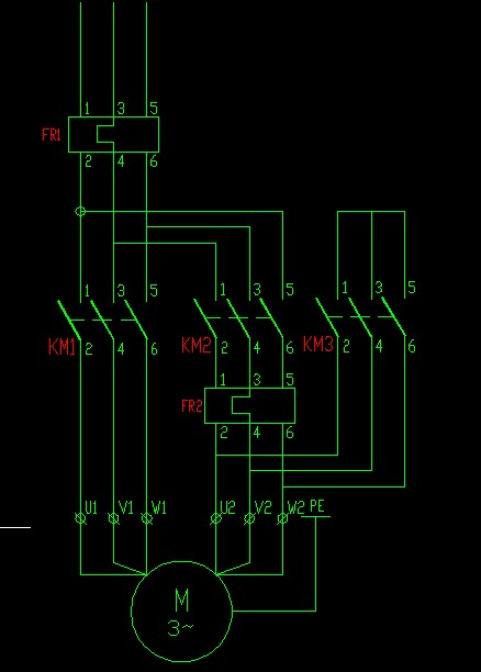

请大家看看这个星三角起动的主回路里两个热继电器的电流值应该和电机的额定电流是什么关系
我说明下,这是个星三角的一次回路,FR1和FR2不同时存在,我就是见过这两种用法分别存在的回路,所以想问下这种用法的区别
应该利于调整FR的值

FR1应该设定为电机的额定电流,FR2应该设定为电机额定电流的1/2,不过我个人觉得加安装FR2毫无意义。不知道是谁设计的电路。 真是个人才,自叹弗如,这样的保护方法,我楞是没想出来。

双速电机控制。请仔细查看控制线路

FR2好像是多余的

应该将FR1接与KM1下面也许好理解些!!如果按照原图理解确实感觉这个FR2是多余!!个人拙见!!

这个是双速电机控制电路。FR1是电机的额定电流。FR2是不停机调速的保护

我们公司的镗床主轴电机都是这么接的

楼主明明说了是星-三角啊。如果是双速电机(Δ-2Y),那么U1 V1 WI通电时是Δ形低速,U2 V2 W2通电,U1 V1 W1短接才是2Y,楼上的你看看清楚。
线电流和相电流之间不是1/2的关系吧。

    确实,我也没有想到有什么作用

    FR2真的没有什么用呀!浪费!就是一普通的星-三角启动,没必要搞的这么神秘吧!

    大哥从哪里看出是双速电机?
