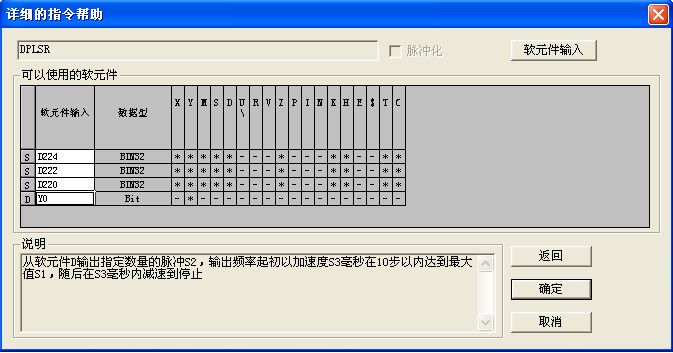

这一窜指令怎样解读,请解说一下,是三菱FX2N里面的程序

楼主可以看编程手册,也可以在编程软件的帮助里看说明的。

    最高频率  总脉冲数  加减速时间  输出点~

    发脉冲

    1楼和2楼的说的很明白了,不知道楼主看明白没,这个是脉冲输出指令。

    最高频率总脉冲数

    这只是一个发脉冲的指令,说明书上写的很详细
