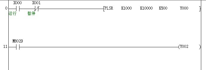

各位老师、兄弟大家好!我想做一条脉冲输出指令,能有暂停功能,假如我按X0时脉冲输出,假如脉冲发出了5000个指令还没执行完毕就按下X1暂停,有没有什么方法让X1接通后继续发完余下的5000个脉冲?脉冲输出完成后M8029动作,望各位老师、兄弟指导指导。谢谢!

M8145  Y1000用的脉冲输出停止指令
D8140  D8141  Y000  输出脉冲数累计数

谢5楼!是不这样编?
LD          X10
OUT       M8045
这样可以使Y0停止输出?然后用K10000减D8140做另一条脉冲指令专输出剩余脉冲?

引用第6楼向钱冲于2011-07-19 22:59发表的  :
谢5楼!是不这样编?
LD          X10
OUT       M8045
对, 搂主英明!

是可以这样做,其实最好不要直接写K10000  最好用寄存器D,容易修改,也不用在写多条相同的指令,用同一条指令就可以。

    做你类试的功能,我是用步进梯形图来做的,方便不容易出错,安全。

    谢谢各位勇跃参与指导与回复:我明白了,我会按各位的方法都试一试。上面只是我举的例子,如果我真要用到的话都是会用寄存器的。
