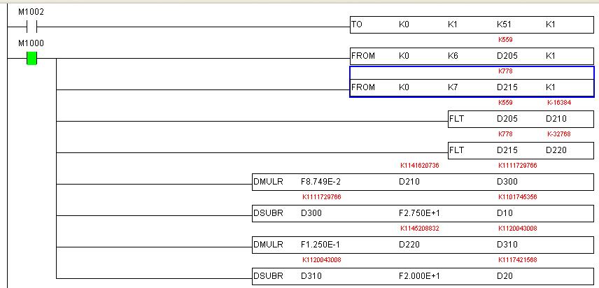

D205 读到的数据 乘于0.0875 在减去 27.5
后面一个是 D215 得到的数据 乘于0.125 在减去20 ,可是计算结果跟我们自己计算的结果为什么不一样呢?

在实际应用中没有遇到

FLT产生的错误

D210 D220 后面连续的数据有干扰

好像PLC运算是不记小数点的,所以和自己计算的会有差别。

数据变换用16位的,计算也用16位的,数据变换用32位的,计算也用32位的。一定OK。

浮点数运算上的错误,

浮点数运算上的错误
