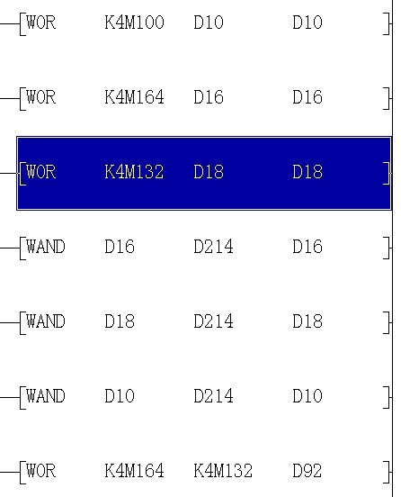

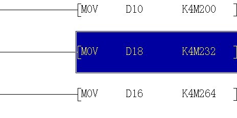

前两天遇到三菱 FX1N-64MR的PLC,是货梯上用的,程序里面有几个点没工作,拆下来自己编了个测试程序检测,所有输入和输出点都是好的,只要下载客户程序就不工作。从另外一台一样的PLC把主板拆过来换上就可以工作;从这台好的PLC里读出程序下载到那台PLC里,就不工作。然后又把内存清除了一遍,下载程序试运行,连轿厢开门指示灯也不亮了,没清内存前,指示灯是亮着的,因此感到非常郁闷,哪位遇到过这种情况没有?
读程序和下载时所有选项都勾选了。
前两天买了块好的主板,下载好的PLC程序,还是一样的故障
苦于原厂家没有提供给客户外部接线图,很难查问题啊
附件是程序,哪位高手帮我分析下,X027是一楼开门按钮,按下去后门开不了, 驱动M133后面就没有了

没有参数,也即一些停电保持的寄存器里的数据没有。

应该是FX2N-64MR 或者 FX1N-60MR
如果确认PLC是好的 但是不输出,最常见的可能就是一楼说的有一些掉电保持的东西没有输入进去,这部分是不是包含在程序里的。
所以读取和写入的时候,最好把参数和软元件内存都打上勾。
但偶尔怎么勾也不起作用,最好找一台能正常运行的,这时最好监控一下程序,看一看满足什么条件下才输出。

读程序时所有参数+软元件+内存都勾选了
另外我在程序里检查,有双线圈输出

输出指示灯一直ON吗?程序里面有没有复位这几个点的命令?
