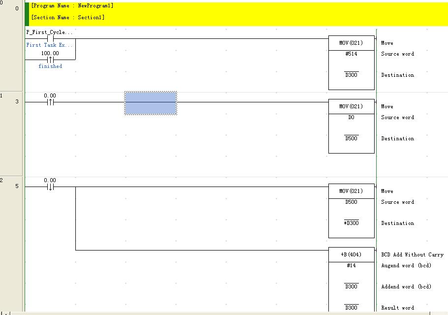

最近做的一个东西,用到变址寄存器,没用过OMRON 的变址寄存器,请教高手,如把D500变址为D514

你的条件不足只能用传送指令。

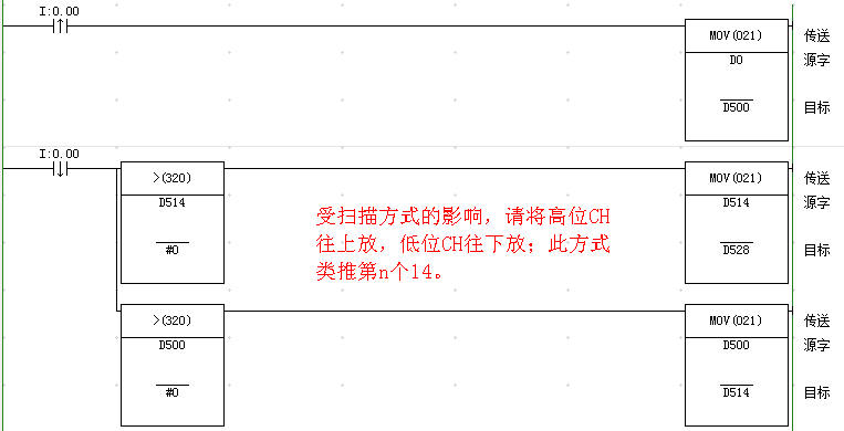

谢谢版主,具体是这样的,按键A上升沿把伺服走过的脉冲数MOV到D500中,按键A下降沿把D500中的值存到D514中,D500再准备存新值,类推,这样把手动走过的值都记录下来,运行后走D500,D514,D528。。。机械手就可以走一段连续的路径

就是每次,按键A上升沿把一定的值MOV到D500中,按键A下降沿把D500的地址加14

发表于: 2011-06-16 16:20
这样能满足楼主需要吗?
下载积分:+5(jx_einstein) 优秀文章

6楼的大哥程序能实现,我是手动走一步,记录当前脉冲存如D300,记录一次,再走,再记录,记录的值就在D300.D314.D328等等的表格中,现在有什么好的方法,一次次调用表格中的脉冲,实现机器人的连续动作?就是走完了D300,再走D314,再走D328等等

我的程序是将脉冲记录在D500里面,再走在记录就是在D514,D528......
至于调用,机器人动作的连续性是要靠程序控制的,走完一个位置把下个位置传进去哇。
